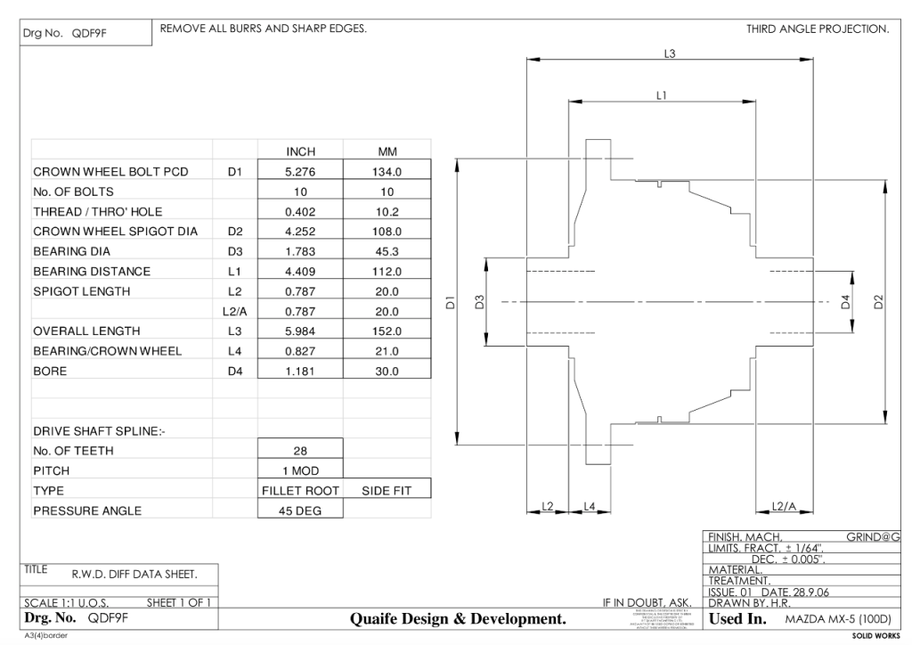

Côté QUAIFE :
https://shop.quaife.co.uk/mazda-mx-5-nc ... fferential
Traduction google
Quaife ATB Helical différentiel LSD pour l'essieu MX-5 / Miata NC. Un remplacement direct pour l'écart-type ouvert, le différentiel LSD Quaife ATB transforme Helical les performances de votre voiture.
Contrairement à un différentiel à glissement limité plaque de type classique, le différentiel LSD Quaife ATB Helical repose sur des engrenages plutôt que des disques d'embrayage pour son fonctionnement. Cela signifie qu'il est beaucoup plus lisse en fonctionnement. Le différentiel LSD Quaife ATB Helical bloque jamais durement avec un ensemble de pré-charge de patinage de roue à travers l'axe d'entraînement, comme un LSD classique. Au contraire, le différentiel Quaife ATB sollicite automatiquement le couple opposé de la roue à filer à travers l'axe, à un degré variable en permanence et ne se bloque.
Le différentiel LSD Quaife ATB Helical a de nombreux avantages par rapport à un différentiel standard ouvert, y compris en maximisant la traction et réduisant au minimum le patinage des roues, ce qui élimine l'effet de couple et lui arrachant dans les voitures à quatre roues motrices avant par rapport aux unités de LSD classiques, et une conception sans entretien qui retient l'huile standard lubrification.
Le différentiel LSD Quaife ATB est prouvé dans Helical circuit et les courses de dragsters, ralliement et de l'utilisation de la route, et est produite à partir de billettes d'acier Corus, et est conçu et CAD CNC, puis inspecté aux normes ISO 9001.

Un des premiers a avoir fait des modifications de differentiel sur NC est un grec surnomé "papdoc". J'ai deja été en contact avec lui pour mon changement de rapport de pont (sur NA). Il a l'air de vraiment savoir de quoi il parle, pas du genre "je l'ai lu sur internet donc c'est vrai"
Je lui ai envoyé un message a propos des rapports de pont de NC, et des differentes options pour modifier.
Ses réponses:
D'apres lui, cette histoire d'option de rapport de pont en fonction du diametre des roues n'est pas vrai du tout. Sur NCfl, Il ya 2 rapports de pont mutuelles Entreprise (comme sur les NBfl et NC) en fonction de la boite.
Boite 6 = rapport final 3.727 et Torsen.
Boite 5 = rapport 4.1 et pas de Torsen.
La solution la plus "simple" est donc de mettre couronne+pinion de pont boite 5 sur un pont de boite 6. Ca fait un Torsen 4.1, c'est ce que lui a fait (+remplacement du Torsen par un Quaife)
Un changement de pinion+couronne n'est pas une opération super facile.... Je l'ai fait moi meme et j'ai bien galéré... http://www.mx5passion.com/forum/viewtop ... 33&t=36692 sinon ca peut toujours se faire faire par un bon préparateur.
Une derniere précision, j'ai souvent lu "sur internet" que pinion+couronne de NC etait compatible avec RX8. D'apres papdoc c'est FAUX (il a aussi une RX8).
En revanche, il est possible de monter couronne+pinion de NA-NB (94-05) avec legere modif du joint du diff. Et la, il ya plus d'options pour le rapport (4.44, 4.625, 4.7...)

Osgiken c'est top du top selon Brian Gw. C'est en fait un lsd hybride avec un gros blocage quand i faut et fonctionnement comme ouvert quand tu roule cool. Très bien pour des prepa puissantes 250 ou300 ch. Par contre ça coûte un bras.
À mon avis sur un 1.8 il y a des solutions bien plus avantageuse. Pour le même prix tu peur mettre un couple de 4.33 voir 4.4 avec un autoblock moins chere type quaife ou lsd EOM.
