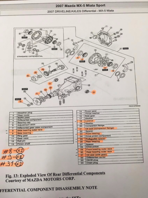

Est ce que quelqu'un ici peut m'aider ou m'informer sur les pièces qu'il faut changer ?
Qu'elles sont les joints que je dois trouver ?, les silend block sur les cornes de pont ? Peut on ou doit on mettre du PU ou simple OEM? Les roulements à aiguilles de chaque côté du diff sont il a changer ?

S'agissant de ta demande, j'avais récupéré ce pdf, si ça peut t'aider : https://drive.google.com/file/d/10kbscyFJ8Vahh4SSxaKTWpfON48Ar4YU/view?usp=drivesdk

Par contre le Pdf c'est juste génial. Grand merci à toi. C'est juste génial' j'ai toutes les valeur pour le montage. Mon mécano est vraiment un assisté. On lui pardonne vu ses compétences....

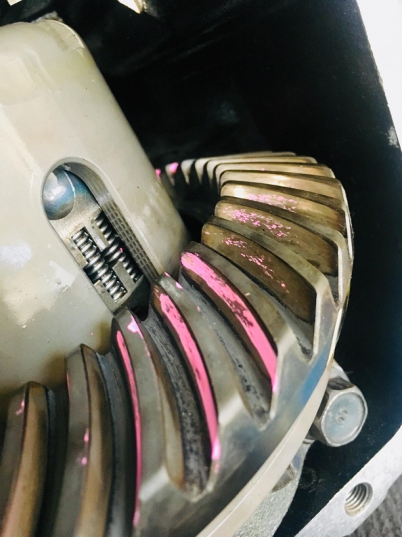

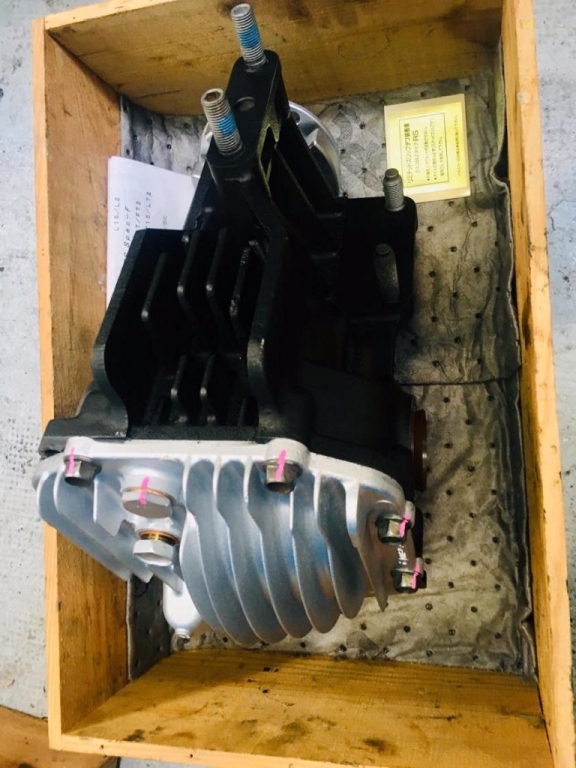

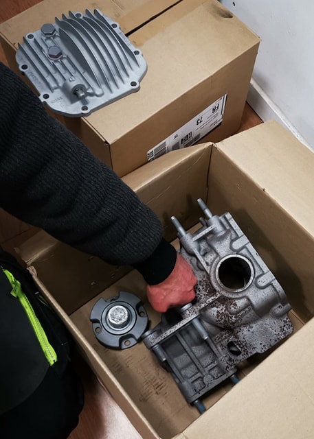

Donc quelques photos du swap....
tout a commencé par un pont de 1.8 équipe d'une denture en 4.1...
je n'ai pas pensé a prendre de photo de la pièce car je l'ai reçu dans un carton de croquette pour chien en provenance d'Angleterre :ricane:
A peine ouvert, j'ai découvert un morceau de rouille immonde enroulé dans un assemblage de bâches plastiques, scotch et chiffons... le tout dégoulinant d'huile puante...bref :vomi:

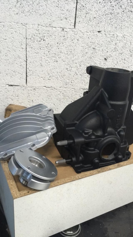

Donc étape 1, Sablage et peinture :
Voila ... Y'a plus qu'a ...
Donc maintenant trouver les roulements et autres joints pour ce pont... Oublier ILmot ou Mx5part... j'ai commandé sur un site dans les Emirats Arabe super réactif et prix en dollars bien placés.... livré en moins d'une semaine :o

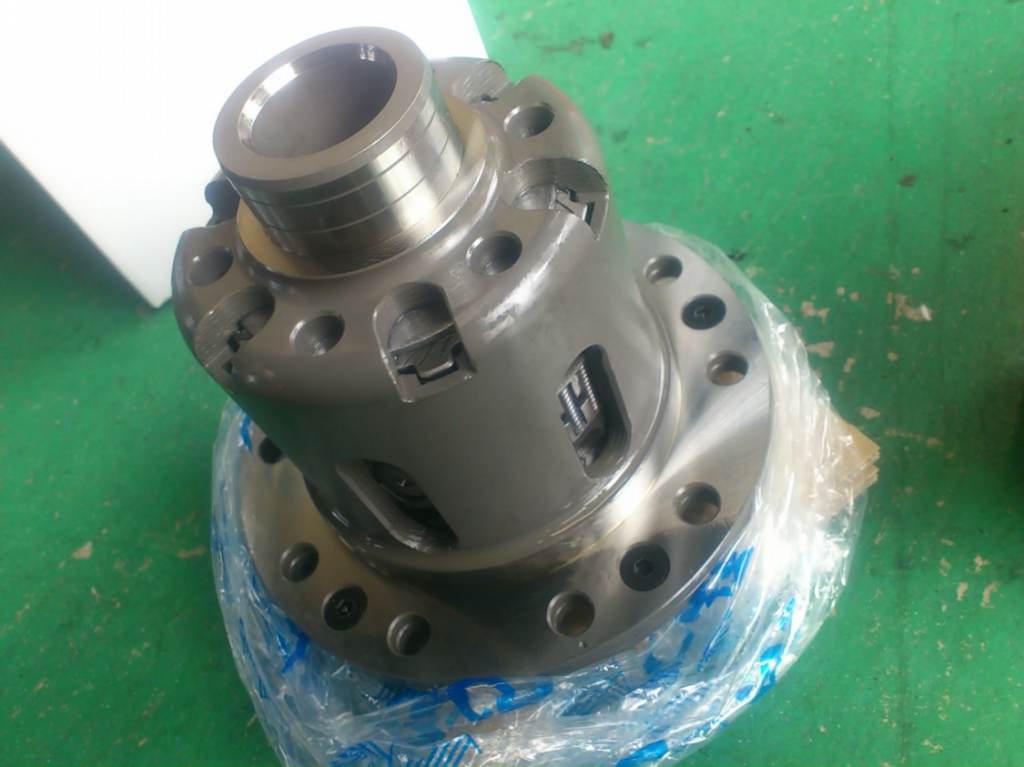

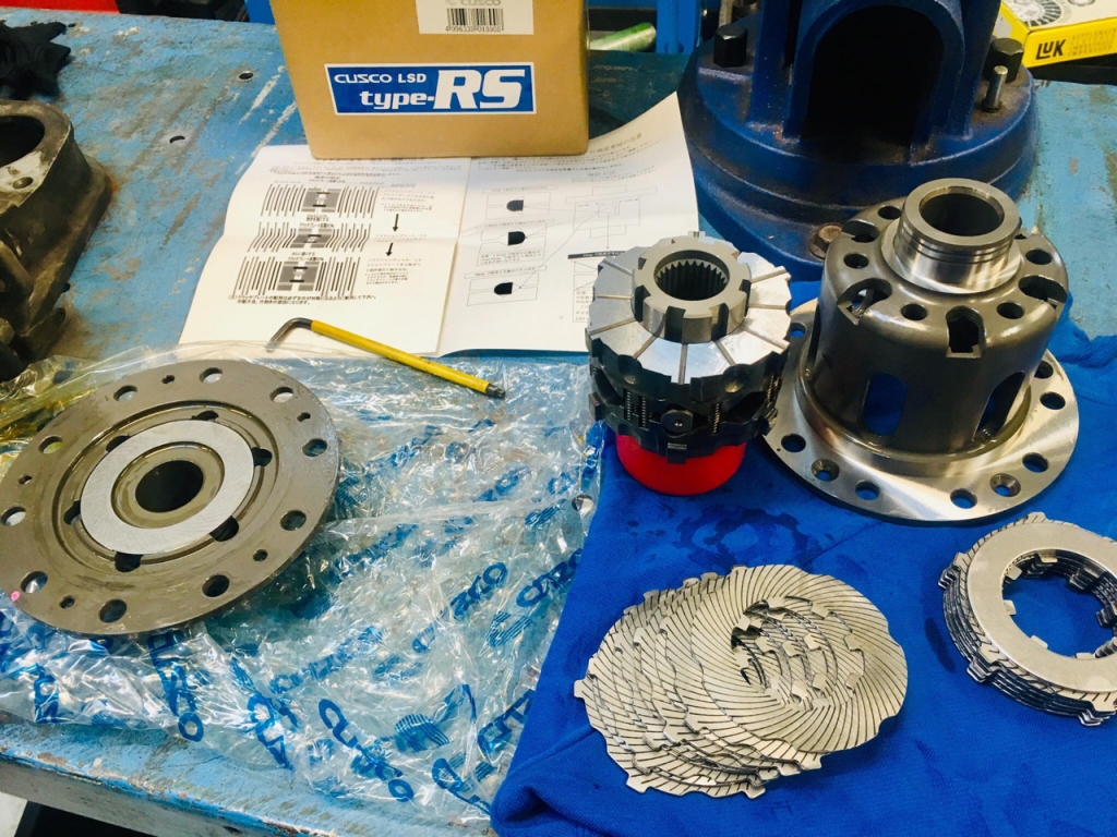

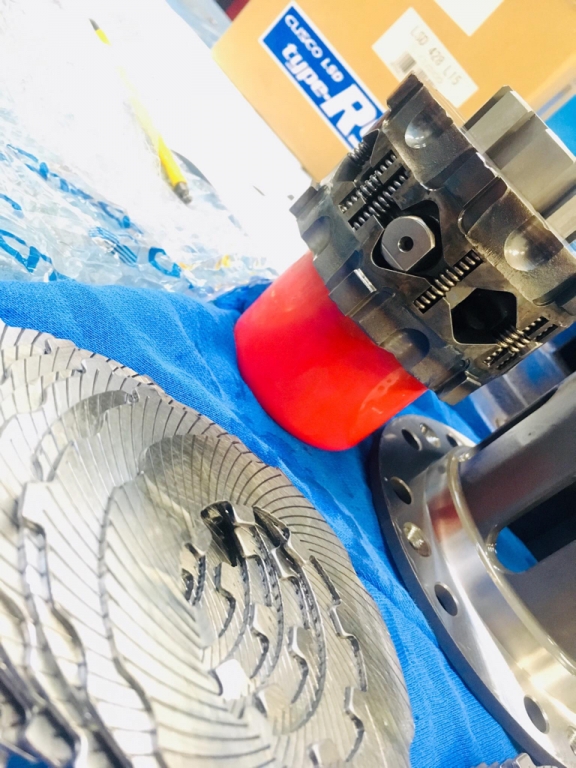

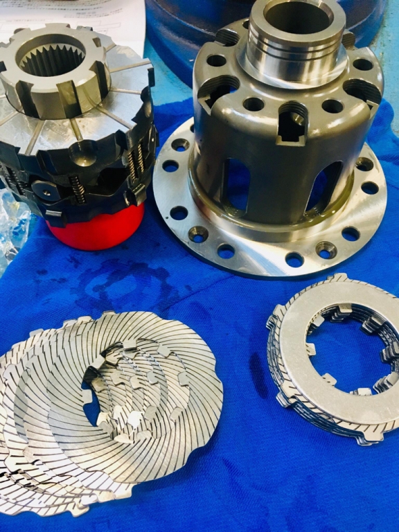

phase suivante, réglage du nouveau LSD Cusco RS...
La c'est un jeu d'enfant a faire mais un peu la prise de tête pour savoir qu'elle sera le réglage le plus interessant...
sachant que pour modifier les réglages, on doit tout démonter...
je me suis documenté auprès du forum US essentiellement ...
je ne touche pas aux réglages de ressort de pré charge (couple initial) et de cames (trop compliqué pour mes compétences...
je vais uniquement jouer sur le nombre de plaques d'embrayage... trois choix possible et simple (60, 80, ou 100%)...
On règle à 80% ... intermédiaire donc... j'espère avoir une solution pas trop "on-off" et ça donne une usure moins rapide... Sachant que le RS est déjà un LSD a "longue durée de vie" (un CUSCO MZ doit changer de plaques 5 fois lorsque le RS en réglage usine (100%) change 1 fois)... de quoi faire facile 80 mille borne sans problème en usage mixte (road n' track)...
Pour info mon LSD EOM à 85mille km et fonctionne parfaitement...
Bon a ce stade tout est expliqué sur la notice, quelque BTR a dévisser pour ouvrir.
12 plaques de friction de chaque cotés du diff, on en retourne certaine selon le schéma et le réglage que l'on désire....

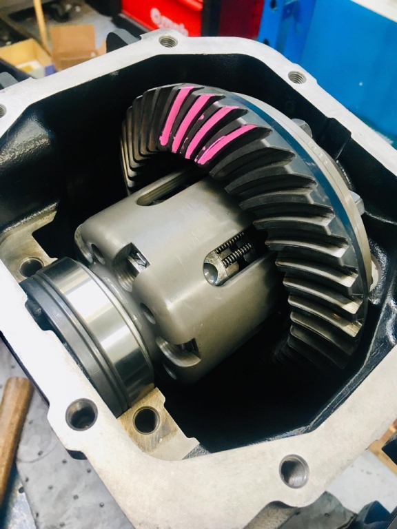

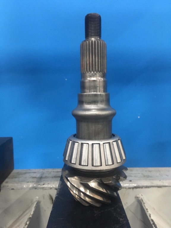

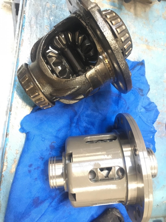

et voila un zouli LSD qui va remplacer le diff ouvert de ce pont de 1.8
Maintenant le remontage : compétences exigées !!! :jap: donc c'est pas moi qui bosse :ricane:
donc a ce stade j'ai un très beau pied de lampe... (le diff ouvert :ricane: )

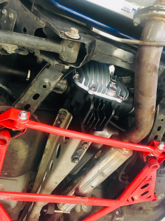

.....Et un pont flambant neuf en 4.10
profitons en pour passer sur des silents block de fixation de pont plus costauds... pour info ceux d'origine sont en chamallow, ils se tordaient de douleur au démontage...
et voila ...
on avait ça :
Après quatre heures, deux mécanos au top qui maitrisent, on a ça :

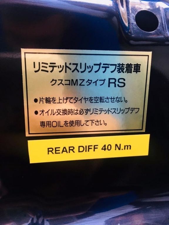

la petite touches qui va bien, la référence et le réglage final collé dans le coffre :)
voila,,, y plus qu'a rouler 1500 km et on passe a la vidange de fin de rodage...
première impression : pas assez de superlatif... :ricane:
