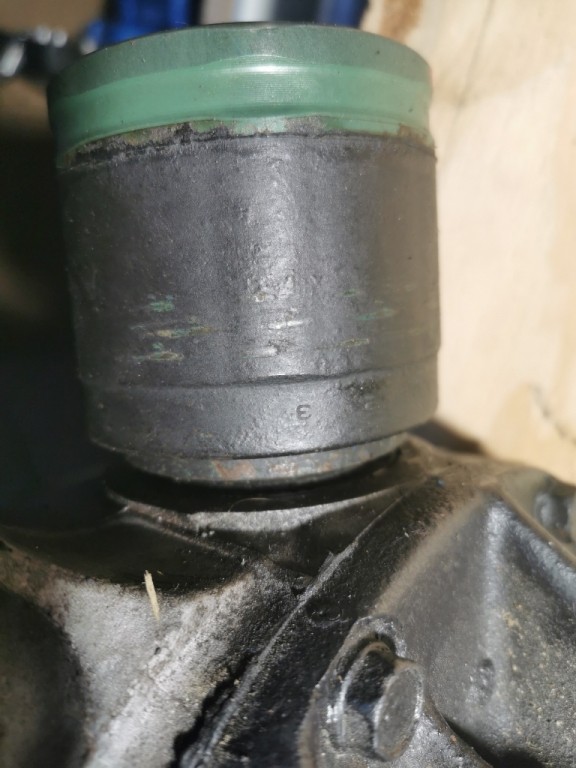

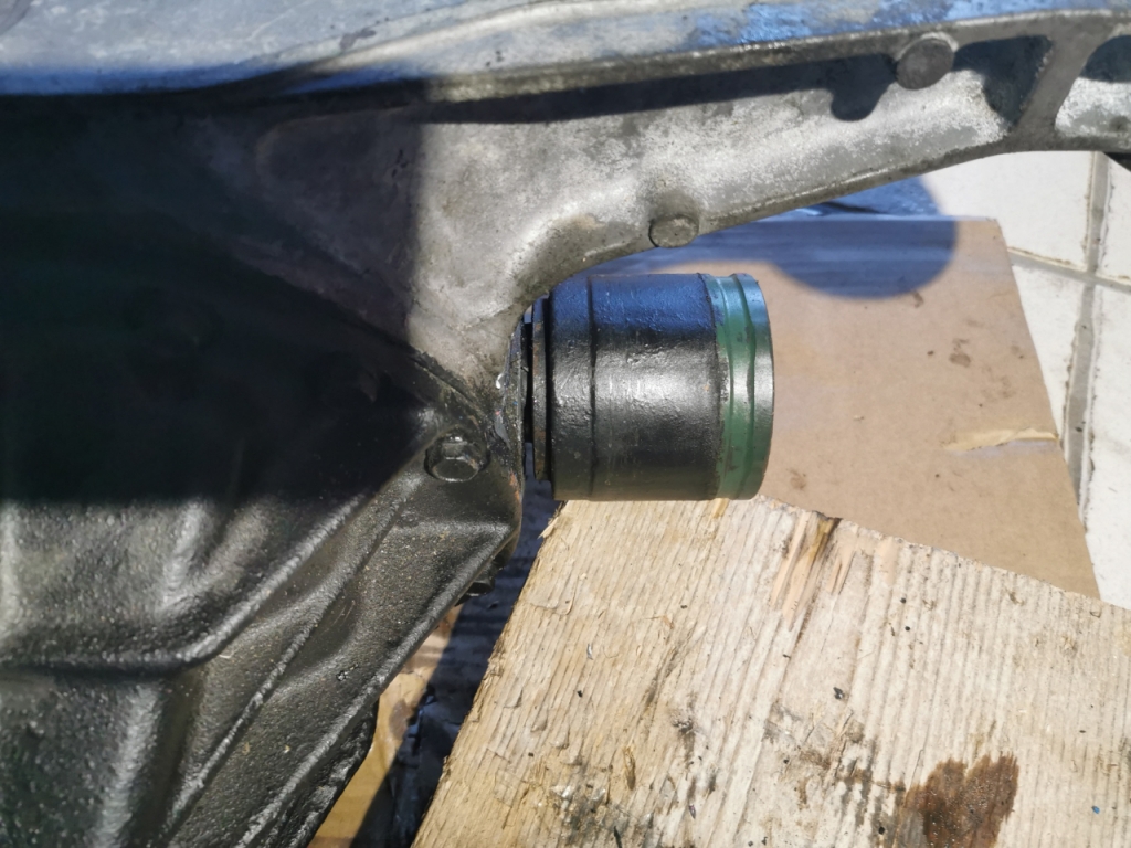

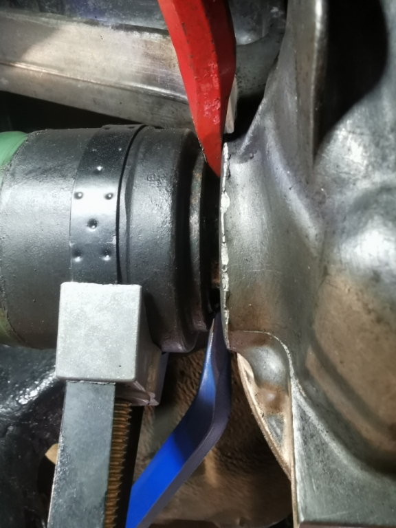

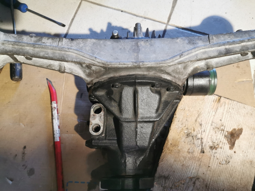

Je fais suite à mon poste sur les problèmes de cannelure de mes cardans. Suite au remontage, j'avais un petite fuite d'huile côté gauche.
Je me dis opération rapide, je vais changer les joints du pont, côté droit pas de soucis le cardan est sorti sans problème en faisant levier et le joint est remplacé.
Par contre, côté gauche, j'ai tout essayé, 2 pieds de biche pour faire levier, on peut voir le matage du métal sur le pont; Je force comme un malade et ça ne sort pas. ça bouge de 2 ou 3 mm mais pas plus.
J'ai même démonté le cardan pour pouvoir renfoncer l'arbre au cas où.
Je galère depuis hier et Je suis coincé, je ne vois pas de solution.
J'en appelle aux experts du sujet :oui:
Deux photos pour explication:

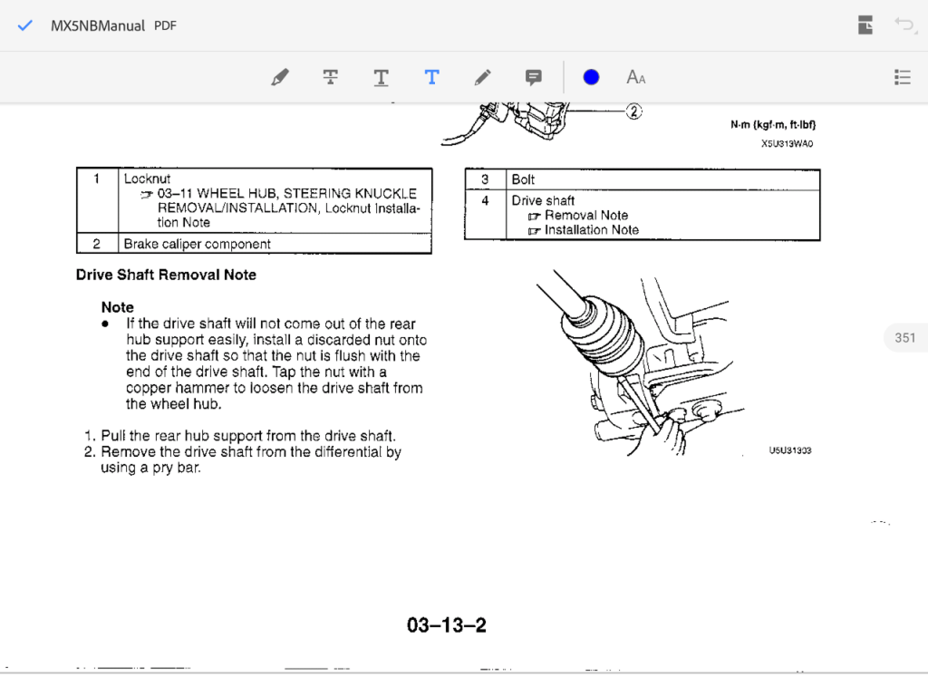

J'ai ce manuel et autant à droite il n'y a pas eu de soucis. A gauche c'est impossible, j'ai l'impression que le clips s'est coincé et tout est bloqué.
Message Publié : Dim 24 Mai 2020, 14:32
Message(s) : 6982
Le clip sa dû sortir du logement.
Pas d’autre choix de forcer malheureusement au risque d’abîmer le cardan ou le diff

J'ai eu le même problème mais coté moyeu de roue... Du coup j'ai chauffé !
Vu que tu ne peux pas utiliser cette option sur le diff je vois pas grand chose d'autre que de forcer :tantpis:
Est-ce que tu as quand même un petit jeu ou est-ce que ça bloque dès le départ ?

Ça bouge de quelques millimètres mais je n'arrive pas à voir si l'axe bouge ou si c'est la bague extérieure qui a pris du jeu par rapport à l'axe.
J'ai forcé comme un malade avec les pieds de biche, j'ai l'impression que les cannelures sont totalement bloquées.
J'ai essayé de renfoncer le tout en tapant sur la bague avec un poteau en bois mais ça ne change rien.
J'ai passé une grosse partie du week-end dessus sans succès et maintenant je suis bloqué et bien dégoûté de cette galère.

Ce soir après le boulot, j'ai attaqué le démontage du pont, j'aurai plus de place pour bosser.
J'essaie de renfoncer l'axe du cardan en tapant dessus (protégé par une cale en bois) mais pour l'instant rien ne vient.
Je suis toujours preneur d'idée parce que même en forçant ça ne vient pas.

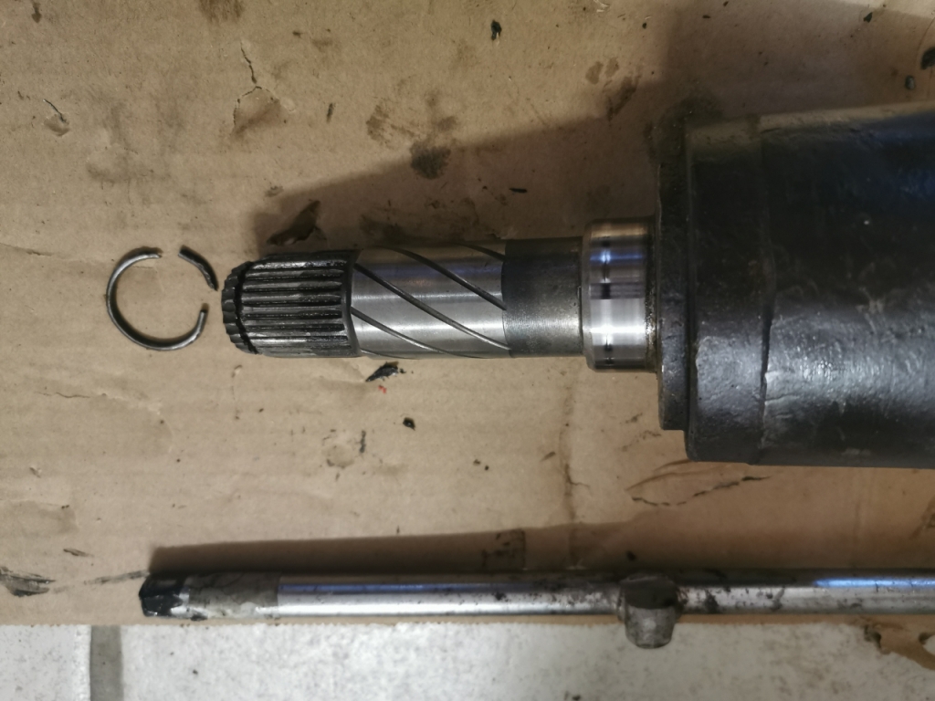

C'est bon, le cardan est enfin sorti. C'était bien le clips qui était coincé. En tapant sur le cardan et en forçant ensuite avec 2 pieds de biche, le clips a cassé et le cardan est venu.
Les cannelures du pont n'ont pas l'air d'avoir souffert, par contre par sécurité je vais changer le cardan.

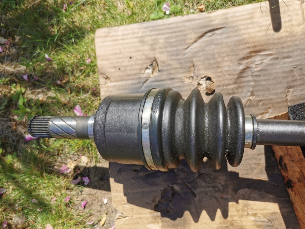

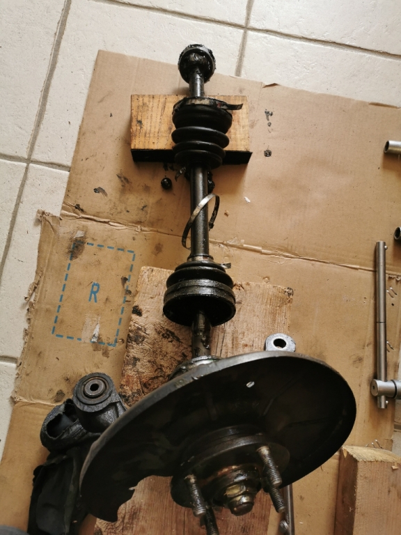

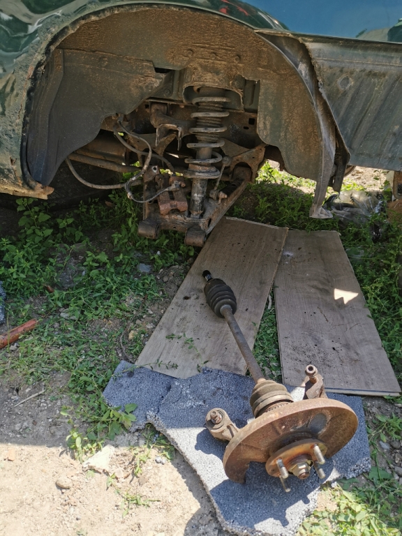

Un dernier post pour la fin de l'histoire. J'ai acheté un cardan que j'ai du démonter sur une NB dans une cour de maison :langue:
Et au final, j'ai juste la tête du cardan qui rentre dans le pont.
Démontage à l'arrache dans la cour:
Montage de la tête sur mon cardan (après ponçage et un coup de peinture).
