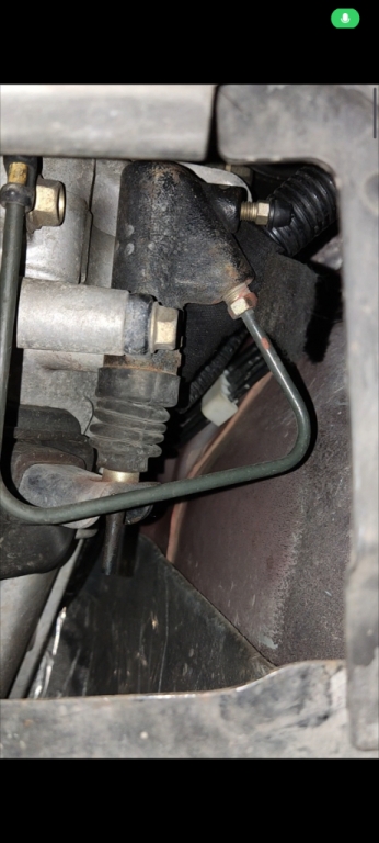

J'ai un souci sur ma NC apparu durant une balade, j'ai sur la fin de mon trajet un feu qui donne sur une 2x2 voies à 90... Donc j'en profite pour donner un petit coup de gaz, la 1ère passe bien, la deuxième pareil et au moment de passer la 3, un raté sur la vitesse et plus aucune vitesse qui passe, et une pédale qui devient toute molle. Je m'arrête sur le côté, j'éteins la voiture, je regarde si je ne vois pas quelque chose de probant sous la voiture/ sous le capot et préviens ma femme que la balade va être plus longue que prévue :oops:
Ensuite je redémarre le moteur et réessaye de passer la première et là, en appuyant bien au fond du fond, ça passe...
Je rentre chez moi comme ça (j'étais à 700m), et me rend compte que pour la marche arrière c'est encore plus compliqué mais j'arrive à la rentrer au chaud.
Pour le reste :
- niveau de liquide de frein ok
- pas de fuite sur le récepteur
- pas de fuite probante sur l'émetteur mais c'est rouillé... Mes pédales sont l'endroit le plus rouillé de la voiture même. Je me demande d'ailleurs si une fuite très faible mais depuis un long moment pourrai expliquer cette rouille

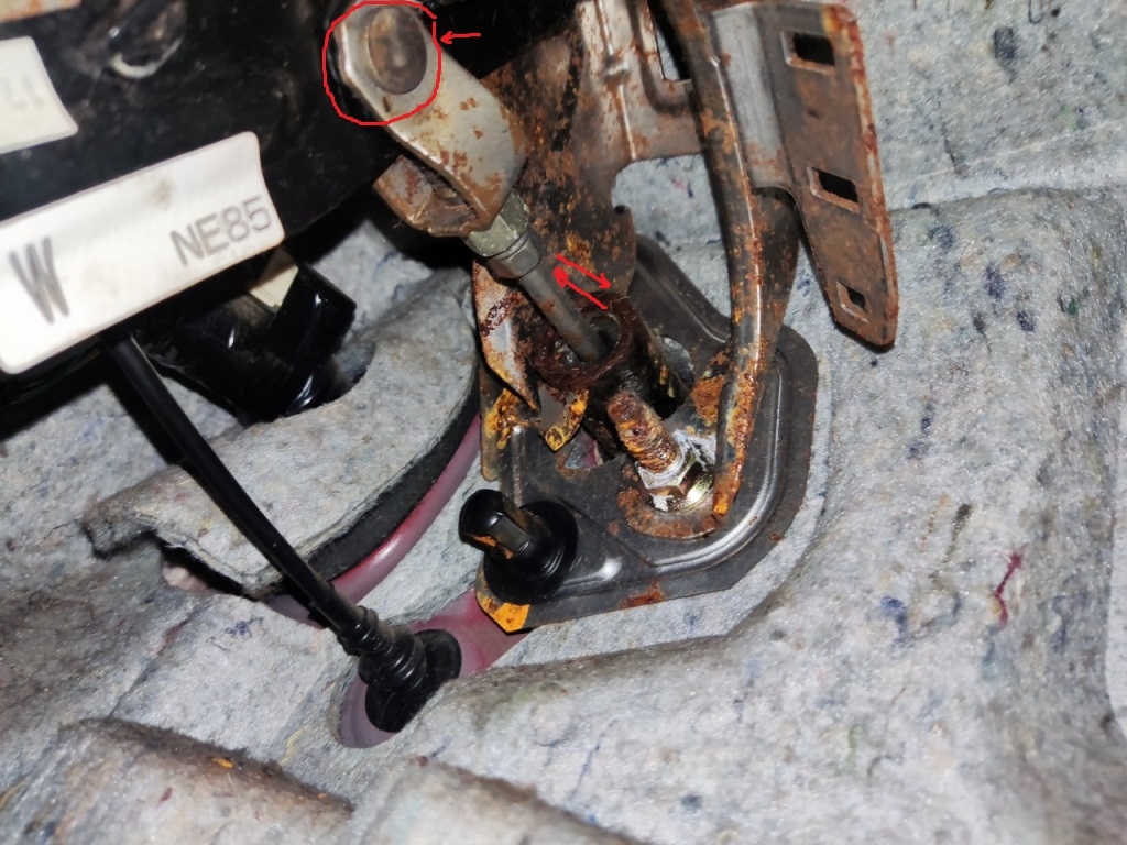

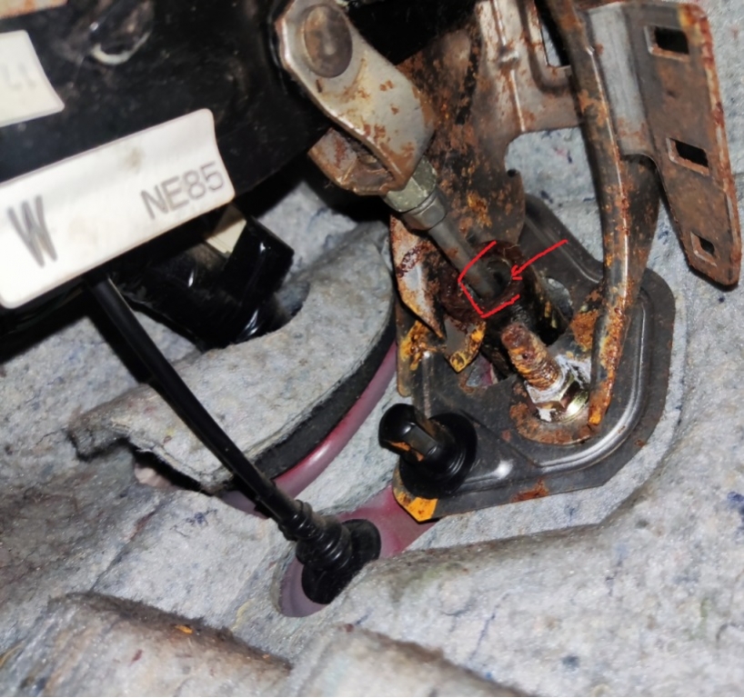

- sur la pédale d'embrayage un bout de la plaque au niveau du piston est cassé j'ai l'impression (mais pas sûr que ça ait le moindre impact)

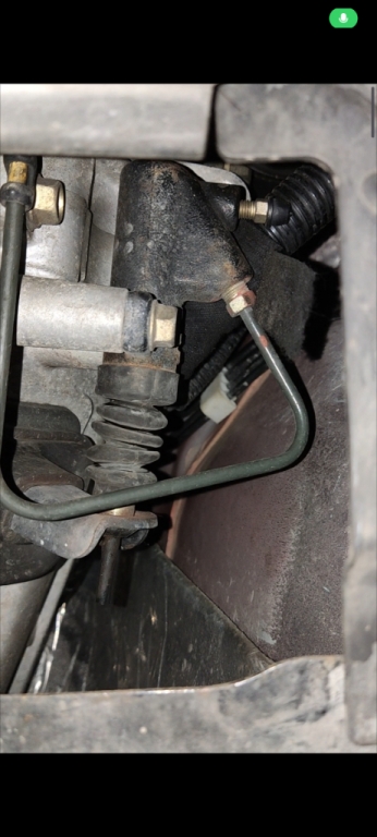

- côté récepteur, la fourche bouge mais je ne sais pas si elle bouge assez
Je suis un peu perdu là, je compte commencer par une purge du liquide mais pas sûr que ça suffise. J'ai l'impression que le problème se situe au niveau de l'émetteur.
Les photos :
La pédale d'embrayage :
Récepteur lors d'un appuie sur la pédale
Récepteur sans appuyer
NC 2.0L 3rd Generation Limited Edition (2006) 1880/3500

A voir avec les experts de la NC, mais sur le mouvement du récepteur, rien ne me choque vraiment. En revanche, la quantité de rouille au niveau de la pédale est suspecte....
Message Publié : Jeu 31 Oct 2024, 07:48
Message(s) : 2854
Probablement dû à une infiltration d'eau en bas du pare brise ;)
Tu as regardé si le support de la pédale d'embrayage n'était pas plié / déchiré ?
C'est un point de faiblesse selon le réglage siège conducteur / force sur la pédale et vu la rouille..
Je suis que téléphone et pas la MX sous la main mais on dirait qu'elle est un peu pliée la tienne non ?
oui effectivement il semble plié :etonne:

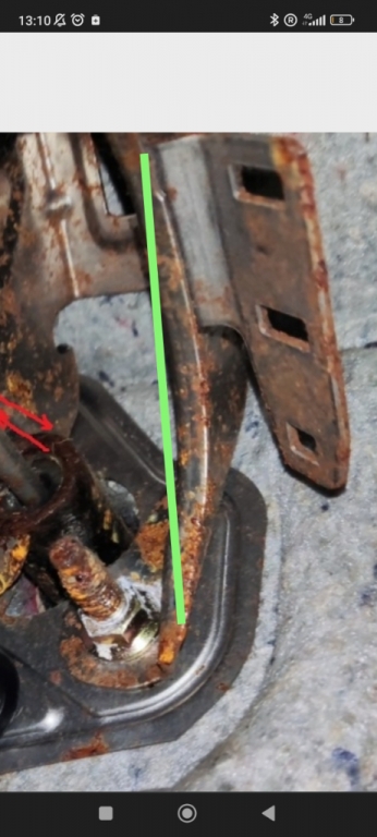

En effet ça va être super pénible à démonter
Vérifie peut être que c'est bien le soucis d'abord.
Peut être trouver une photo de l'ensemble avec le même angle ?
Ou filmer au téléphone pendant que tu débrayes, ça plie probablement

C'est surement la coupelle du cylindre récepteur qui à lâché :arrow: vu que tu as une pédale molle!
tu as l'impression que c'est plié mais pour moi c'est sorti de son axe suite a une déchirure de la coupelle.
Tu n'auras pas de fuite mais un souci de pression.
:arrow:
Pour faire simple du déconnecte là :arrow:
Une fois déconnecté au mécanisme de la pédale d'embrayage, tu vérifie si tu as une résistance sur la tige du récepteur, ... si aucune pression, tu as trouvé ton souci :oui:

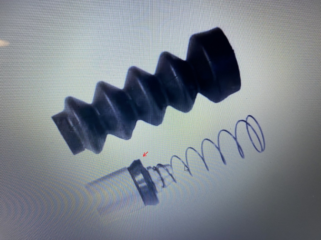

Il existe un kit de réparation oem pour quelques € mais a mon avis si c'est bien le récepteur achète un récepteur neuf, ...
Dans les deux cas, cela ne te coutera pas bcq pour réparer ;)
Bonne route

C'est ça qui me fait douter sur le fait que le support soit plié.
Ça vaut la peine de vérifier avant de se lancer dans autre chose ;)
Bien évidemment Christophe il doit être redressé ou remplacer :oui:
Mais je ne pense pas que cela explique la pédale molle :!: plutôt une course plus courte mais tjrs de la pression en cas de pliage du support.
Moi ce qui me fait "tiquer" sur la photo c'est l'écart sur le récepteur et l'aspect gras "huile"...

- La pédale n'est pas pliée, c'est la photo qui rendait comme ça mais c'est la forme de la pédale qui fait ça.
