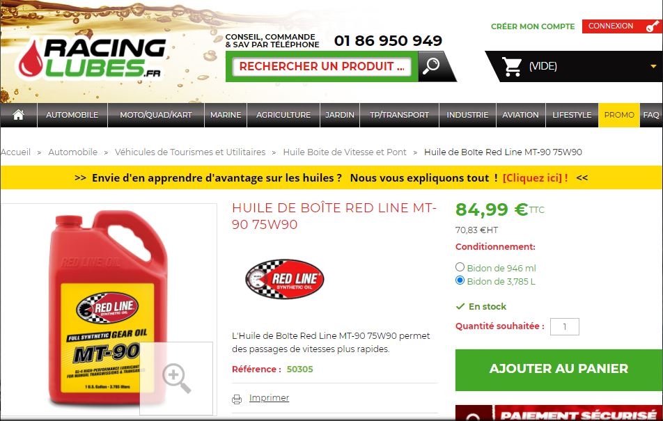

J'ai peut-être trouvé en ligne, mais je veux être certain que c'est bien celle-ci ?
