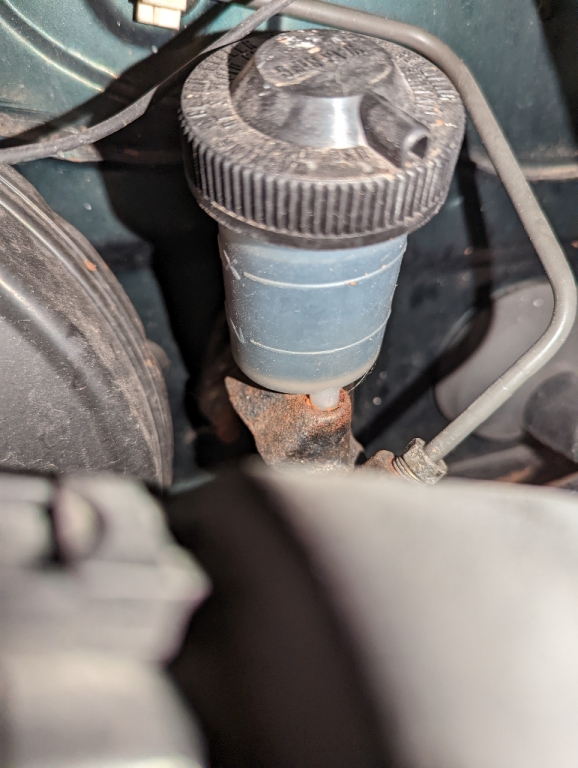

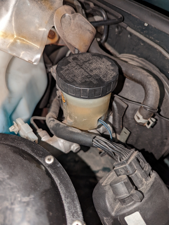

Voici les deux bocaux que j'ai trouver côté droit je suppose que c'est le bocal avec le liquide bleu et il est au dessus du maximum cela peut-il jouer ?
Vous pensez qu'un remplacement du liquide peux améliorer le passage ?

Le petit bocal sur la 2e photo est effectivement le circuit d’embrayage. Le niveau est au max donc peu de chance qu'il y ait une fuite à l’émetteur ou au récepteur. :tantpis:
Même si le liquide du circuit d’embrayage n'est pas soumis à la chauffe comme celui de frein. Une purge ne coute rien, 30cl de liquide de frein, et ça te permettra de voir l'étant du récepteur par la même occasion.

Tu as bien remis de l'huile dans le puit ?
Par contre ton liquide dans les deux bocal pique les yeux.
Vidange vite tout ça.
Bleu ???

Le liquide d'embrayage noir c'est rien d'affollant, ça reviendra en peu de temps si tu change pas le récepteur...

M@c a écrit :
Bleu ???
Bleu parce que c'est une voiture de sang royal ?
Plus sérieusement probablement liquide ATE super Blue
Pratique pour vérifier si la purge est complète ( 1x du bleu / 1x du transparent )
