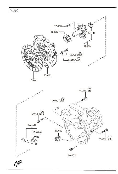

J'ai jeté un œil dans l'EPC Mazda.
Voilà la vue éclatée :
La référence est bonne, mais correspond a une boite 6, Y601-16-220, elle est affichée à 161,97€ HT chez Mazda, est ce que c'est encore dispo, ça je ne sais pas, mais ça se tente d'appeler une concession pour voir.
