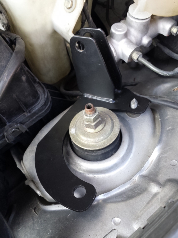

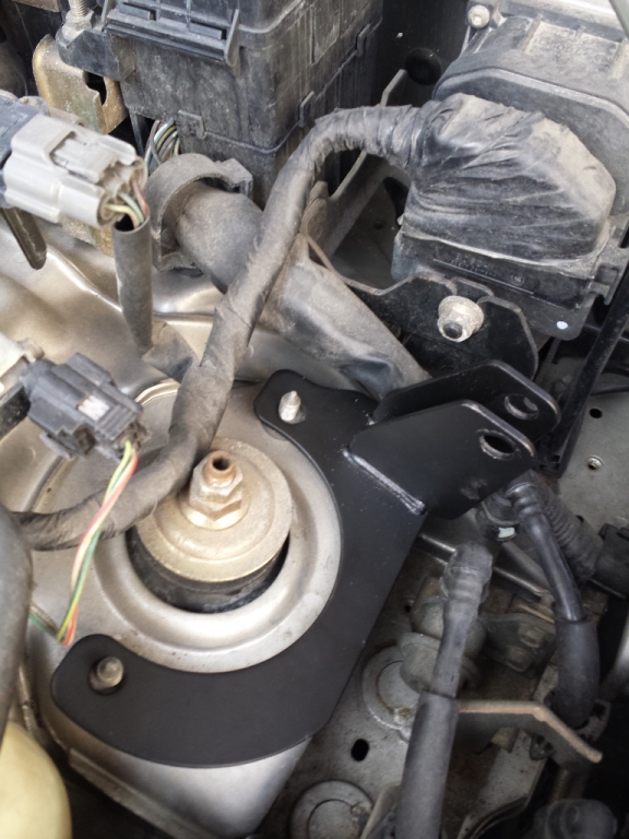

Je viens d'acquérir à FredoMix une BAR, ce matin j'ai démonté les supports afin de voir comment cela se présentait.
Apparemment elle est faite pour modèle sans ABS, enfin je suppose. Voici deux photos (elles sont retournées) :
Dois je comprendre que c'est mort :tantpis: (TeufTeuf93 va être ravi dans ce cas :D )ou alors ais je moyen de moyenné moyennant modifications ?
Sur le plastique d'emballage de la BAR il est noté NA / NB.
Merci pour vos réponses

et en inversant droite et gauche?

dans ce cas en plus d'être gêné ++ par la boite à air, la BAR tombe pile au dessus du bouchon d'huile... :aie: et elle semblerai bien trop avancée :sic:

Bah sinon désolé il n'y a pas vraiment de solution :tantpis: ça ne se monte pas sur ton auto! C'est un modele pour Na sans abs.
Je t'ai mis un lien sur une barre valable OEM Mazda à 80€ env. livrée. C'est la meilleur des solutions avec peu de budget.

Pour ta barre, quelles solutions?
-perso je la revend, car investir du temps, de l'énergie et de la matière dans une solution bancale dès le départ n'est pas valable.
-Si tu gardes la barre, dans l'état il faudra modifier le support qui interfère avec le maitre cylindre, donc faut souder une pâte au support existant pour décaler la fixation de la barre.
