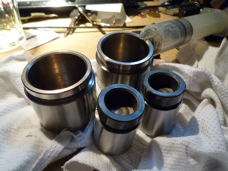

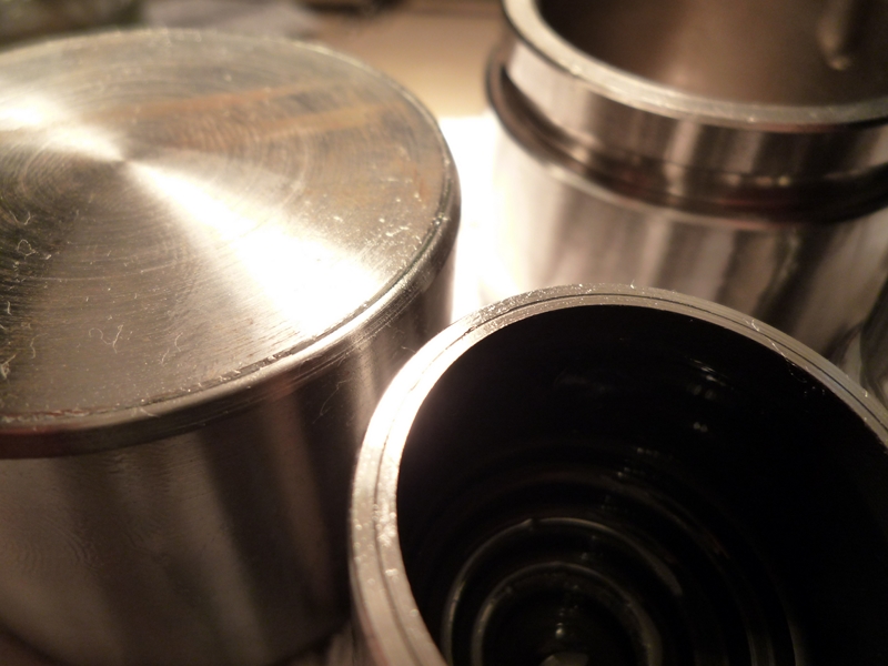

Le piston grippe si il est corrodé entre le joint lèvre et le joint torique.
Quand tu sors le piston et que tu le brosses tu vas découvrir des creuvasses.
On enlève 1mm au rayon de matière sur toute la longueur du piston et on rechemise le piston avec une chemise en inox qu'on usine.

Yeah c'est top le chemisage inox!
Un petit cout mais qui se justifie au fil du temps qui passe :bien:
en plus vu que les étriers AR ont la réputation de gripper, c'est bienvenue!
Tu monte et hop un problème de moins sur la Mix
les miens :D (MERCI PAT! )
