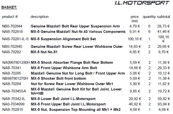

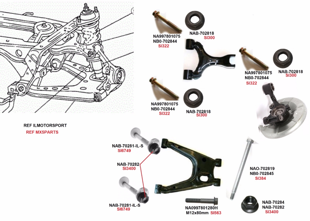

Tu as les réfs de la visserie et autre pièces commandées??? je sais j'abuse de ta bonté :aie: quitte à déposer les trains autant les remettre au top à 100% :faim:

genre ca?
:aie:
Y'a quelque diff entre NA et NB, par exemple les rotule sup, et la longue vis avant ou arrière qui a pas le meme filetage entre NA et NB je crois.
De mémoire j'ai pris toute ref pour NB sauf les rotules sup..
Et la vis de pied amorto arr fait 70mm de long je crois
