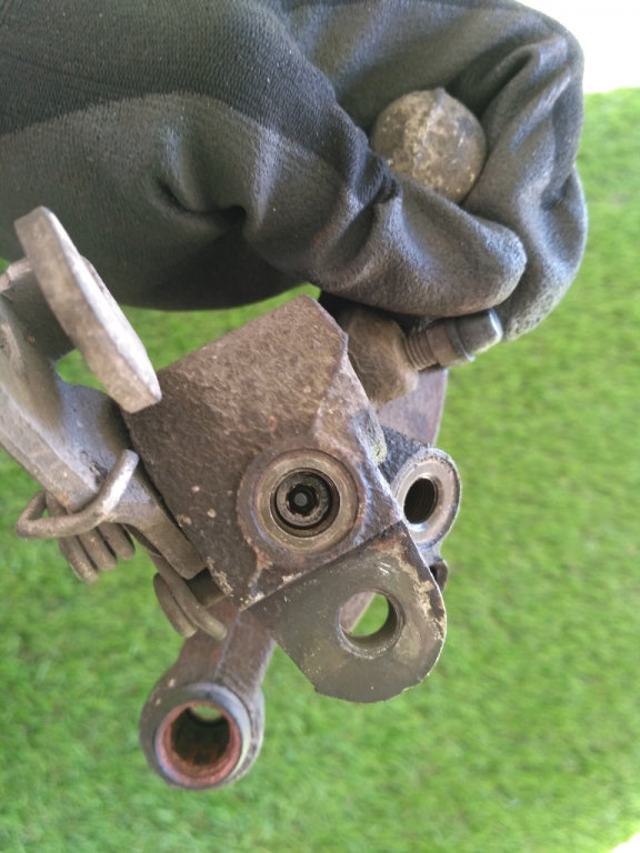

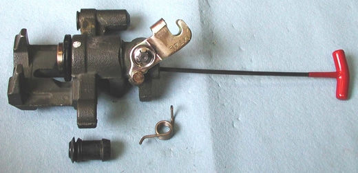

J'ai un soucis sur mon étrier de frein arriere gauche de ma MX5.
La vis Allen de réglage qui permet de faire entrer ou sortir le piston de l'étrier (Numero
1 sur la photo) est foirée, la clé tourne dans le vide.
J'ai essayé de la remplacer mais la nouvelle vis a également foiré.
Je pense que la vis qui tient le piston (en 2 sur la photo) est elle aussi abimée et je voudrais la remplacer.
Pour cela il faut que je sorte le piston de l'étrier, enlever le cerclip à l'interieur pour pouvoir remplacer cette vis.
Ma question est comment sortir le piston de son emplacement si la vis Allen tourne dans le vide ?
Quelqu'un a deja eu le problème ?
Merci de votre aide.

La vis de reglage (2) est dans l'etrier et n'est pas accessible de derriere.
A l'arriere de l'etrier, il y a la vis Allen (1) qui par engrenage fait tourner la vis de reglage.
Ce ne sont pas mes photos. Je voudrais justement pouvoir sortir tous les elements pour remplacer la vis défectueuse.

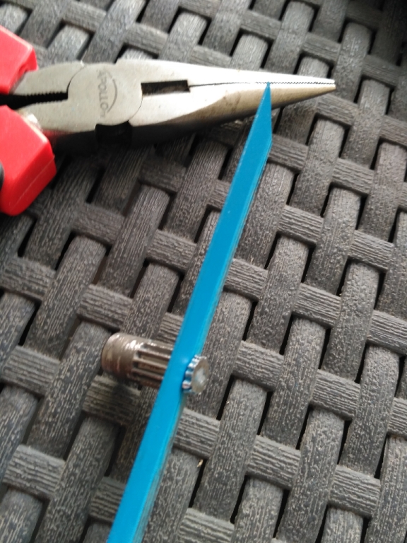

Si la denture de la vis 2 est accessible de l’arrière. Dépose ton étrier c’est plus facile pour travailler. La vis 1 est libre dans son logement essaie avec un aimant ou coiffe ta clé 6 pans d’un bout de rubans adhésif et enfonce la dans la vis elle devrait venir. Je viens de restaurer entièrement les etriers av. et ar. De ma nbfl phoenix.

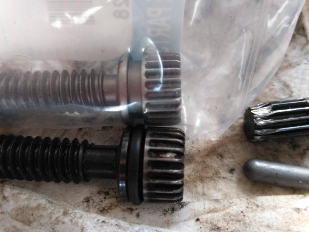

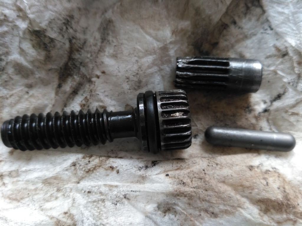

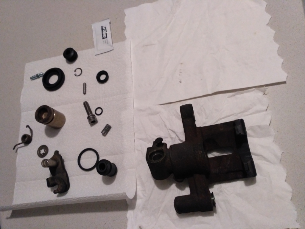

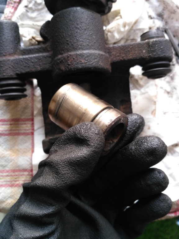

Un petit retour par rapport à mon problème d'etrier.
Pour sortir le piston, j'ai du l'avancer au max que je pouvais avec la vis allen qui etait foirée (J'ai pu avancer le piston tres legerement ensuite ca tournait dans le vide).
Ensuite j'ai du devisser et tirer sur le piston par l'avant avec une pince. Au bout d'une heure j'ai pu degager le pinston. :woo:
Par l'arriere la vis 2 n'est pas accessible (uniquement la vis Allen) :ttt:
J'ai pu remplacer la la vis 2. :bien:
N'ayant pas recu la vis allen de rechange j'ai opté pour une autre solution de depannage :D
J'en ai profité pour remplacer tous les joints de l'etrier.
Voilà un etrier tout neuf.
Il ne reste plus qu'à remonter tout ca et de purger les freins.
