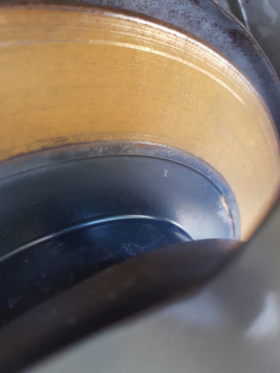

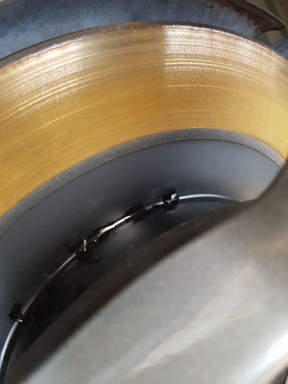

Depuis quelques temps, je pense avoir mes plaquettes (où je ne sais quoi d'autres :?) qui frottent contre mon disque. Il s'agit seulement du disque arrière gauche. Le bruit est clairement perceptible lorsqu'il y a une falaise/barrière bétonnée sur le côté gauche. elle frotte par moment lorsque le disque atteint une certaine rotation.
Je sais pas si ça vous aidera mais voici deux photos qui pourront peut-être vous aider à y voir plus clair
ARD
ARG
-> On peut voir sur cette photo une partie du disque nette, comme si quelque chose frottée et ainsi, ne laissant pas le temps à la rouille pour s'y loger
J'ai changé mes plaquettes et disques + réglage du FàM il y a environ 2500Km, et je n'ai pas le souvenir de les avoir entendu frotter juste après cette opération. Je rappelle que le bruit n'est présent que côté ARG.
Qu'en pensez-vous?
Un mauvais réglage du FàM côté ARG peut causer ça? D'autres pistes?
Pas d'étrier grippé svp... :aie:
Edit: Il s'agit du freinage de NA 1.8 ; Les coulisseaux, si je me souviens bien ont été graissé à la graisse HT graphite.

Sur les photos, la voiture n'a pas roulée depuis plus d'une semaine donc la rouille présente est surement normale (?) A mon souvenir, après avoir roulé, ils ne sont pas rouillés.
Comme dit dans mon poste, le bruit intervient qu'à un certain degré de rotation de la roue. Je l'entend surtout à basse vitesse (je n'y prête pas attention à des vitesses plus importantes car le bruit de l'air et de l'échappement prennent le dessus). Je rajouterai également que j'ai galéré à rentrer ces nouvelles plaquettes (OEM) car elles étaient bien plus épaisses que les anciennes qui devaient pas être loin de la fin :cubitus:
