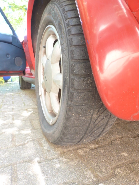

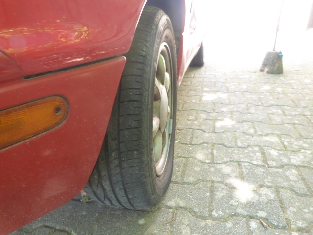

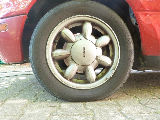

Bonjour à tous.
Je suis les recommandations moyennes trouvées ici ou là sur internet pour ma NA : 26 psi pour les anglais, 1,8 bars pour les français. Pour info, je suis en 185/60 14'.
Rien de spécial à dire en conduite. J'ai essayé plus gonflé pour voir (2,5 bars aux 4 coins), sans noter de différences flagrantes, sauf à l'arrêt. Je dois avouer que je roule pépère, très en dessous des limites de la voiture. Mais visuellement, ça ne m'inspire pas confiance... On dirait vraiment que mes pneus sont sous-gonflés. Illustration :
Hypothèse 1 : tout est bon, je m'inquiète pour rien.
Hypothèse 2 : mon petit mano est pourri, mal calé.

L'hypothèse 1 est la bonne... C'est vrai que cela fait un peu bizarre, comme des pneus sous-gonflés mais c'est normal... :oui:
A chaque fois que j'emmène la Belette chez le garagiste, il me les regonfle à 2.3 et je le sens tout de suite dans les rond-points... Bon faut dire que je ne roule pas vraiment pépère ... :ricane:

Merci pour ta réponse. Ce qui me fait aussi pencher pour cette explication : mes pneus sont usés régulièrement, pas de différence intérieur/extérieur par exemple.

C'est la préco d'origine pas de soucis. Mais test avec un autre mano pour en avoir le cœur net.
Par contre, ne pas sentir la différence à 2.5 bar :aie: Dans un rond point, c'est assez flagrant je trouve.
