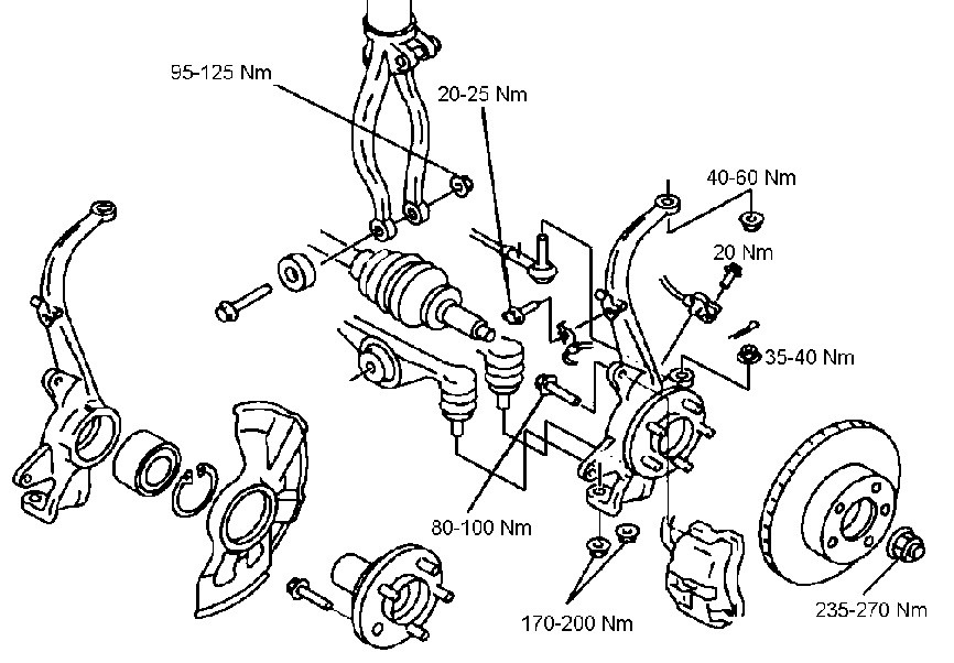

En fait c'est pas le cardan qui claque c'est carrément le moyeu qui bouge.
C'est assez simple a voir, il suffit de démonter la roue, remettre les écrous sur la roue pour bloquer le disque contre le moyeu, et d'essayer de bouger à la main.
D'après mes souvenir c'est un serrage de malade sur ces écrous de moyeu de roue
Voici ce qui me sert de base pour les serrage (malheureusement il n'y a pas la valeur de serrage de l'écrou de moyeu de roue)
http://papasse.mx5.free.fr/couples_mx5.xls
De mémoire c'est 300 Nm
Le rt d'une mazda 6 conseil 235 -270 Nm, je penses que ça dois pas être très loin de ça la Nb:
Sinon, tes claquements qui deviennent de plus en plus présent, ça me fait vraiment penser à des excentriques mal serrés. attrape 2 clé de 17 et vérifie.
Si tu as besoin d'un coup de main, appel moi.
Message Publié : Mar 24 Juil 2018, 12:08
Message(s) : 2141
Pour l'écrou de moyeu, sur le manuel d'atelier NB, c'est 236-318 N.m
