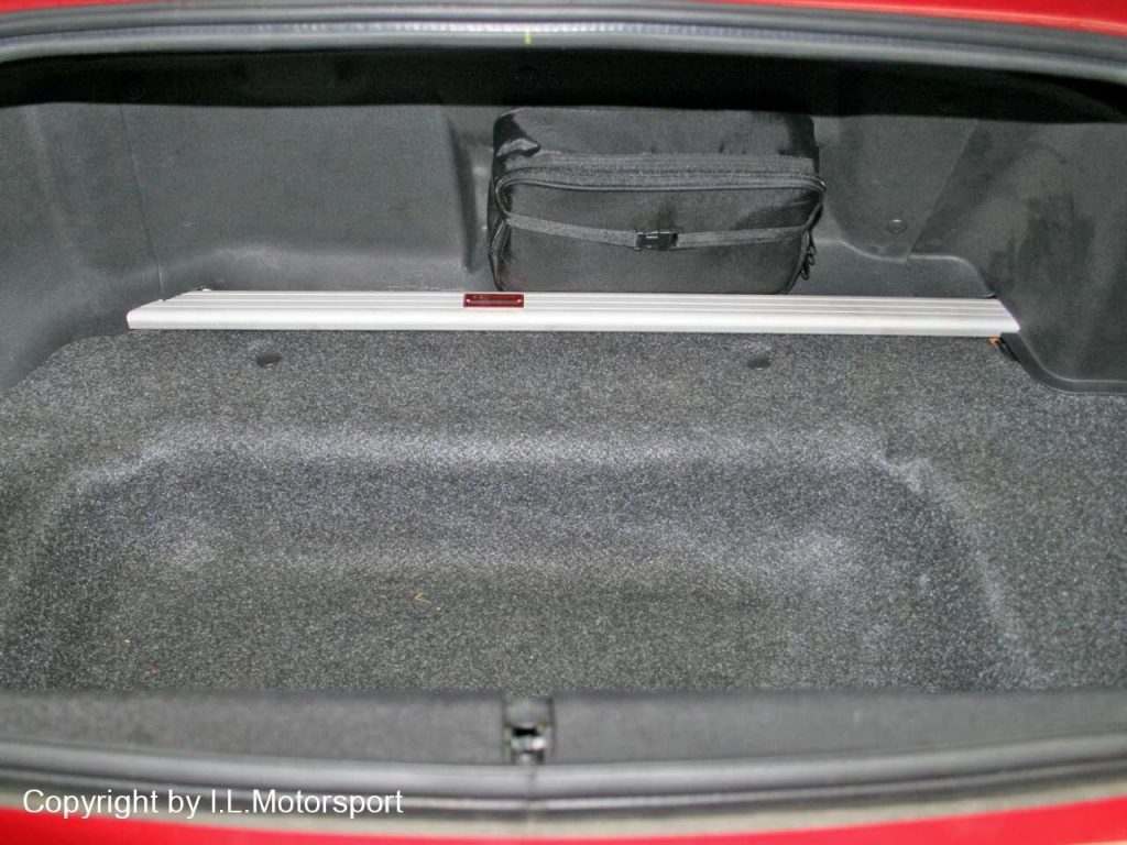

Ca condamne une partie du coffre ou non ?
Sur une de mes Civic VTi c'était le cas :lol:
Visiblement non, photo du site ILMotorsport:
