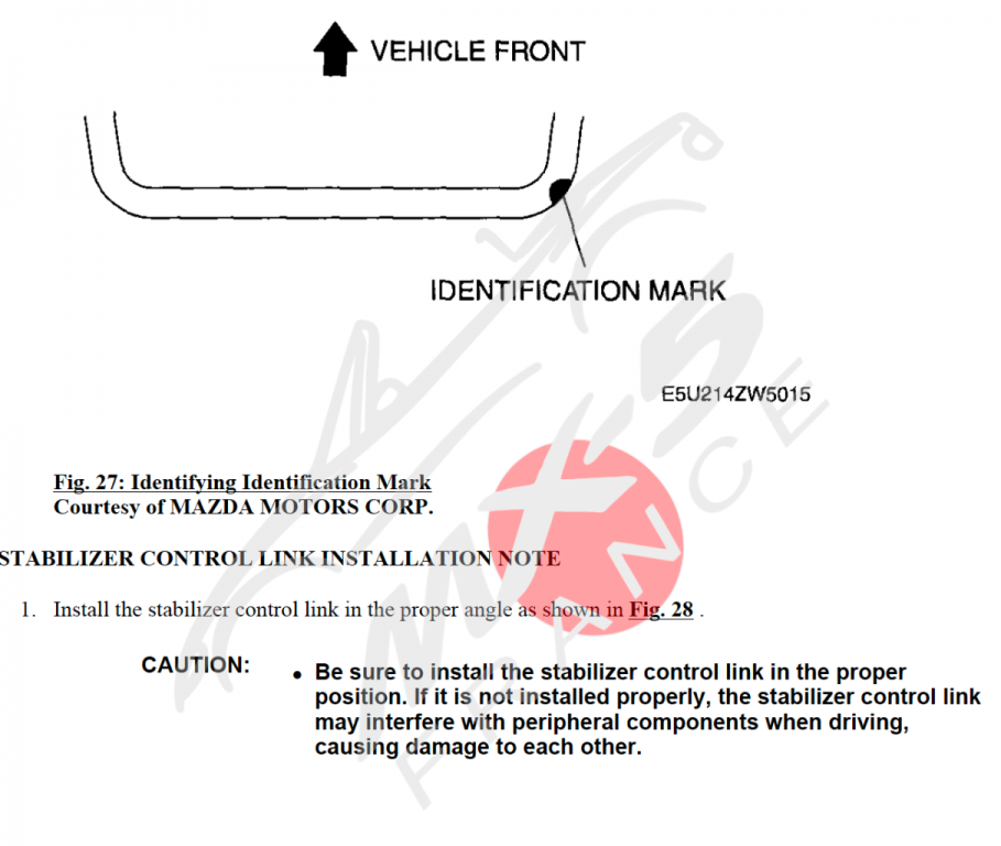

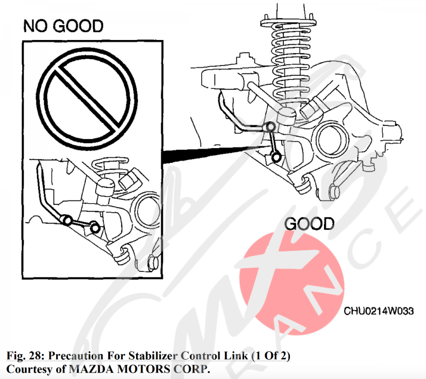

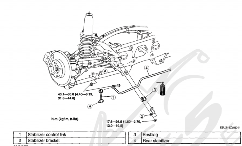

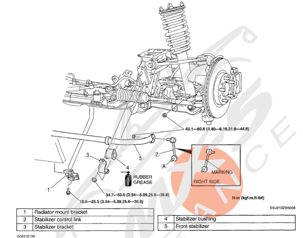

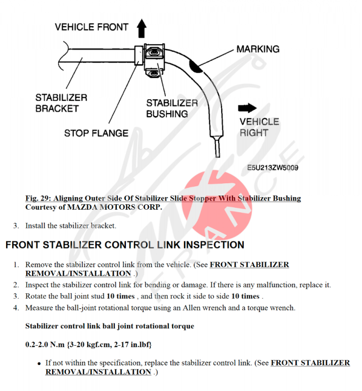

Bon du coup, c'est pas top des biellettes tordues parce que mal montés et du coup c'est toute la suspension qui travaille plus .. donc mettre les BAR dans le bon sens et aussi les biellettes :jap:
Photos à l'appui FYI

Les photos sont aussi présentes pour la partie arrière et qui t'explique tout aussi ^^ donc tu as l'explication pour l'avant et l'arrière ;)

Je vous ai pas donner de nouvelles depuis mais tout est rentré dans l'ordre, merci Jag ton schéma m'a bien aidée et en prenant mon temps pour comprendre j'ai réussi a installer sa correctement cette fois !
