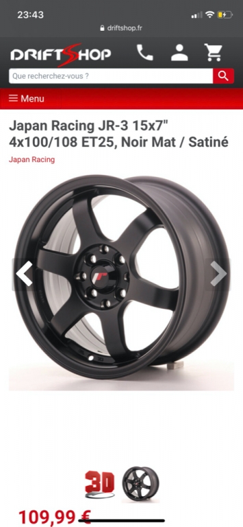

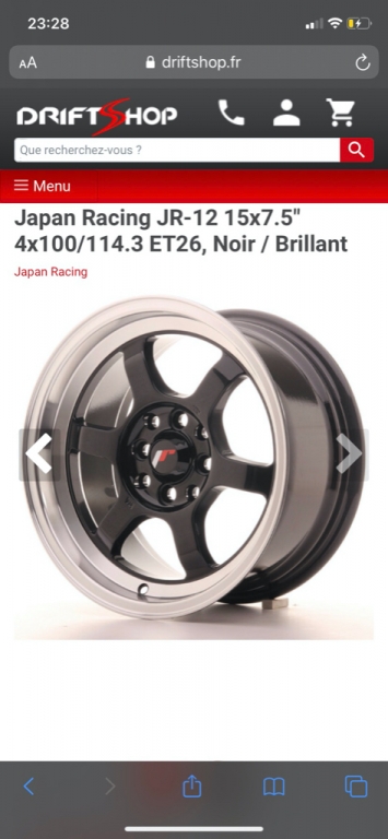

Bonjour a tous, nouveau et très heureux propriétaire d'une MX5 NA 1997 grise argentée (édition jazz festival) a seulement 18 ans, j'envisage de changer mes jantes car ce ne sont pas celles d'origine (apparement introuvable). Cependant je ne sais pas ce qui pourrait monter sur ma belle, je pense rester sur du 14" (ou max 15"), il me semble que c'est du 4x100 pour l'entraxe mais aucune idée pour l'ET si quelqu'un peu m'éclairer a ce sujet je suis preneur. J'ai un faible pour les Japan Racing jr3 ou jr12 est ce que les dimensions des jantes ci-dessous passeraient sans devoir faire de modifications ? :D

Sinon, l'entraxe c'est bien 4x100. 15" max conseillé. L'effet de l'ET va dépendre de la largeur de jante, car c'est la distance du centre de la jante à la face d'appui (face de montage sur le moyeu):
2 sites pas mal pour simuler tout ça:
https://www.willtheyfit.com
ou (déjà renseigné avec la ajnte d'origine 15'' et celle de la seconde image):
https://www.wheel-size.com/calc/?wheel1=195-50-15X6.5ET40&wheel2=195-50-15X7.5ET26&fcl=50mm&wcl=30mm&scl=50mm&sr=0mm
Jeu avec l'aile (Fender clearence): Tire will stick out 14 mm farther. Rim will stick out 27 mm farther. Make sure that you have enough room under the fender. If not, consider narrower tires or higher offset... ça commence à être limite...

Ce n’est pas l’envie qu’il manque, en attendant de trouver les jantes d’origine (que j’adore) j’ai envie de me faire en plaisir en lui donner un côté JDM un peu plus sport sans avoir à toucher à la carrosserie.
Merci de ton aide, si je comprends bien grace au liens que tu a partagé c’est censé passer sans problème ?! :bien:

Dans les deux cas ça passe crème.

Ca passera mieux avec le 15x7 ET 25
Les écrous en 21mm seront certainement trop gros pur les JR. Le 19mm est recommandé.
