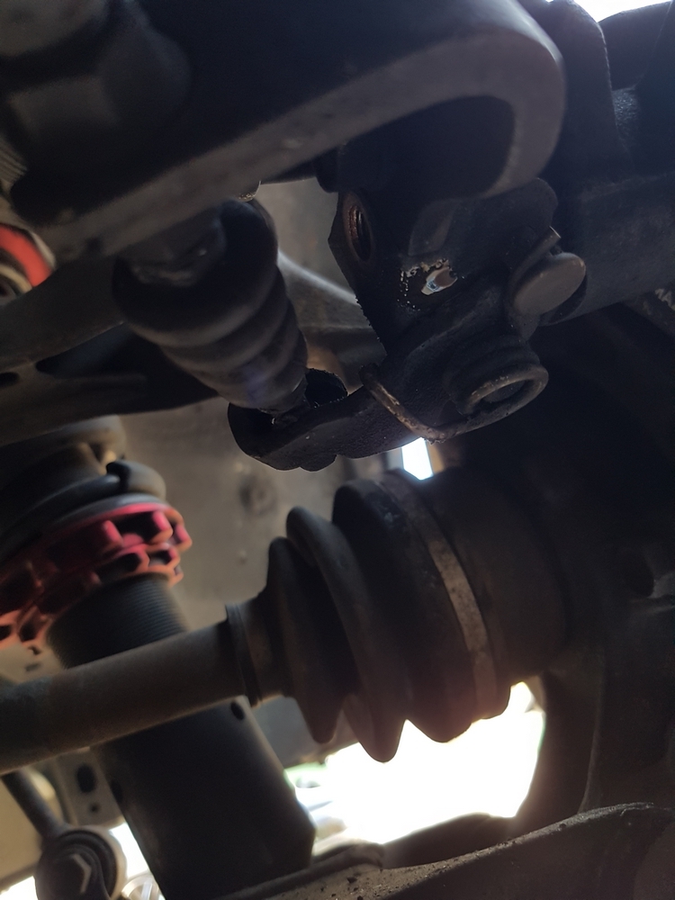

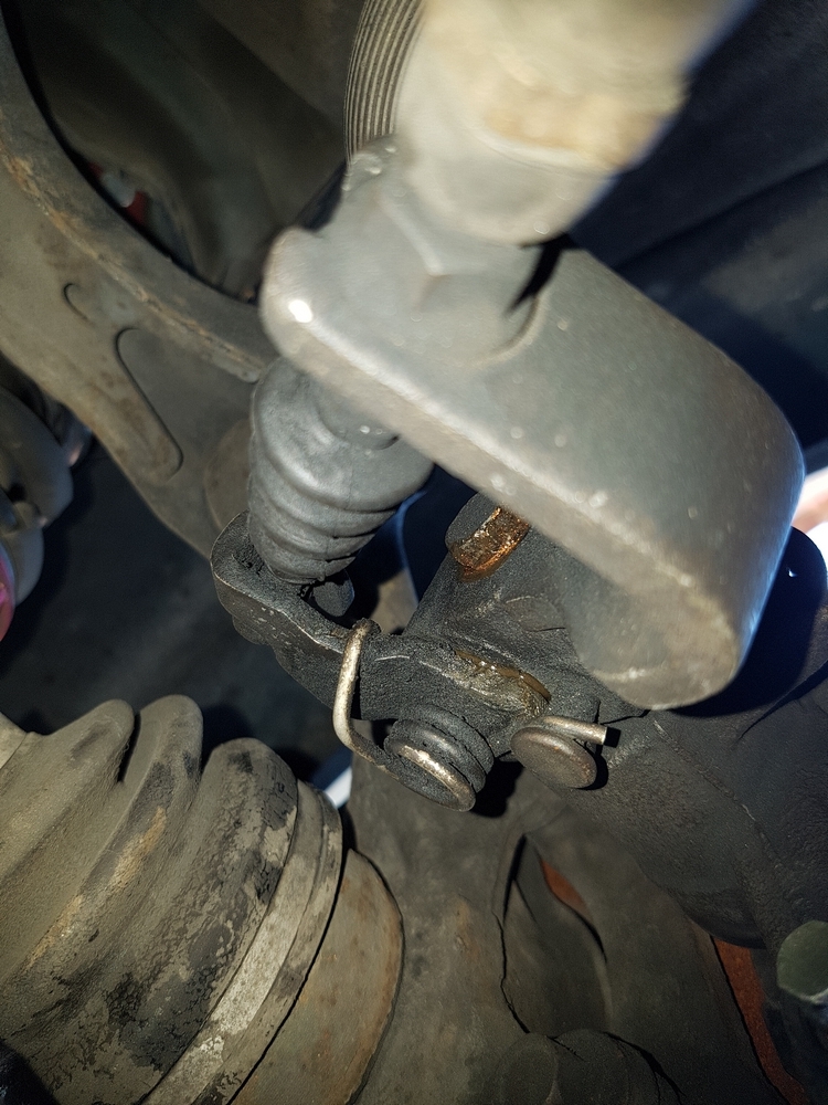

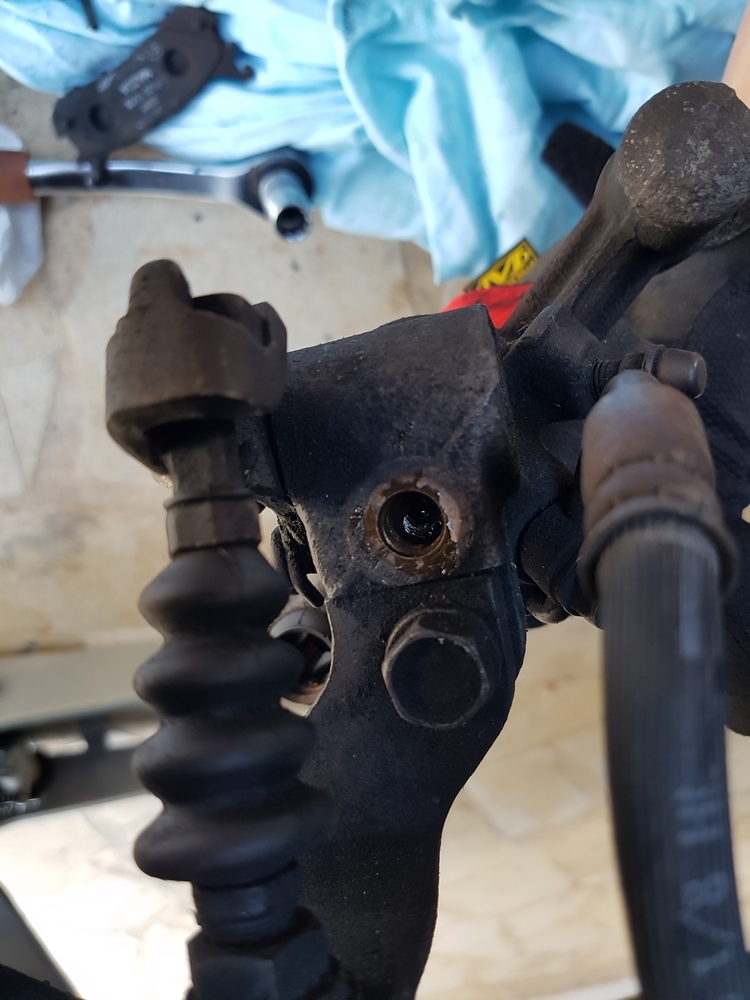

Après avoir remarqué des baisses légères de LDF, j'ai donc conclue qu'il s'agissait d'une fuite capitaine obvious me voilà :aie:
La dernière fois, en allant faire ma géo j'ai vu un dépôt sur ma jante ARG qui semblait être du liquide de frein, j'ai donc conclue que la fuite venait de là.
Aujourd'hui, j'en ai profité pour inspecter l'étrier ARG pour localiser d'où venait ladite fuite.
J'ai donc remarqué, lorsque j'ai tenté de faire retracter le piston du frein que du liquide (probablement de frein) semblait couler de l'endroit où se situe la vis de réglage du FàM, j'ai constaté cela lorsque j'ai retiré la vis qui vient cacher l'endroit où l'on règle avec la clef allen.
Mes questions sont :
- Selon vous, est-ce normal de constater une fuite de liquide à cet endroit là (visible surtout lorsque j'ai manipulé avec la clef allen pour rentrer le piston) ou alors, je me fais des histoires et c'est normal que ça fasse ça et donc que la fuite vient d'ailleurs?
- Se pourrait-il que ça soit autre chose que du liquide de frein ?
Je précise que le feeling pédale de frein n'est pas foufou.. :sic:
Merci!

Salut,
Normalement, rien ne coule à cet endroit.
A+

Comme ça à froid, je dirais que non, ça ne doit pas fuir par là. Après, la vis crantée a un joint torique, peut-être qu'il est absent/déchiré/totalement HS :? noté J4 sur le tuto ci-dessous
viewtopic.php?f=143&t=1512&p=25193

Je ne saurais te dire étant donné que je rencontre des difficultés pour pouvoir réellement faire sortir le piston, je pense que l'étrier est fatigué.
Autre info, j'ai jamais pu faire une purge parfaite, il y avait toujours des bulles d'air dans le circuit donc il est probable que de l'air rentré par cet endroit et circulait tranquillement sans jamais pouvoir être bien purgé :x
Selon vous j'achète un nouvel étrier? Quid des reconditionnés ou des Aftermarket neuf vendus sur Mx5parts? Sinon je peux en racheter un neuf si les avis sont mitigés ;)
Merci!
