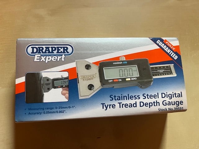

Bref avant de consulter la CC Mazda mesures avec la jauge de profondeur (merci P.P.P.)
Mesures de l'extérieur vers l'intérieur :
ARD 3,58 - 3,83 - 3,59
ARG 3,63 - 4,15 - 3,77
AVD 4,58 - 4,87 - 4,49
AVG 4,73 - 4,81 - 4,69
Je ne souhaite pas les permuter, mais je commence à envisager de les garder jusqu'à la prochaine révision à l'automne.

Message Publié : Dim 4 Mai 2025, 15:36
Message(s) : 3085
@P.P.P.
Ma mémoire ne m'a pas fait défaut, en 2016 j'ai acheté une jauge de profondeur suite à notre échange.
viewtopic.php?f=13&t=26746&p=15947209&hilit=jauge+de+profondeur#p15947209
Un instrument utile encore utilisé il y a peu pour rendre une Yaris Cross en LLD, un pneu était à la limite de ce qui est prévu dans le guide de restitution (4mm).

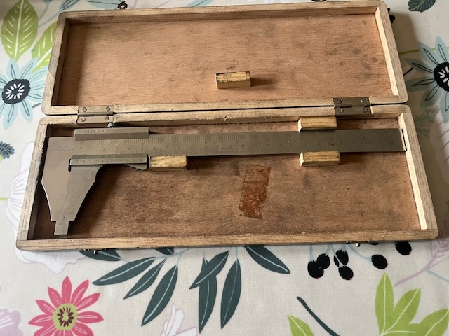

Message(s) : 3085
J'ai deux mains gauches et pas l'esprit pratique.
Comment fais-tu pour mesurer une profondeur de pneu avec ce pied à coulisse que j'utilise depuis plus de 60 ans ?

Message Publié : Lun 5 Mai 2025, 09:54
Inscription : Mer 8 Jan 2025, 18:40
Message(s) : 125
Localisation : Sud Var
Il y a 59 ans, ils ont rajouté deux autres options sur ton pied à coulisse...
... Notamment une tige qui sort et sert à mesurer la profondeur (visible sur la première photo) :hello:

Message Publié : Lun 5 Mai 2025, 10:32
Message(s) : 4174
Localisation : Provence
En premier, tu détermines les mm en regardant la graduation principale (le nombre entier en face du bec).
Ensuite tu regardes sur ton vernier le trait qui tombe pile en face d'une graduation principale, ça te donne le nombre de dixièmes de millimètre.
Dis moi si je suis assez clair.

Message Publié : Lun 5 Mai 2025, 10:41
Message(s) : 6413
Localisation : Pampa rennaise
https://fr.wikipedia.org/wiki/Pied_%C3%A0_coulisse
Toutafé :ricane:
L'intérêt principal de la "jauge à pneus" est sans doute de pouvoir la glisser dans un passage de roue. :idea:
Avec un pied à coulisse standard "à tige" qui mesure un bon 20-25cm de long, il doit être compliqué de trouver un endroit où il y a assez de dégagement pour le mettre bien perpendiculaire au pneu. Pour les roues avant, on peut toujours les tourner, mais pour les roues arrière, s'il faut lever la voiture, c'est plus pénible.
Message Publié : Lun 5 Mai 2025, 11:50
Message(s) : 2834
Je n'ai jamais eu de soucis pour mesurer au pieds à coulisse, que ce soit à l'avant ou l'arrière sur la MX ou d'autres véhicules. Entre le sol et le passage de roue y'a la place :bien:
Je suis de tendance minimaliste a virer les gadgets inutiles dès que possible :D
