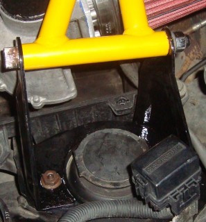

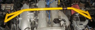

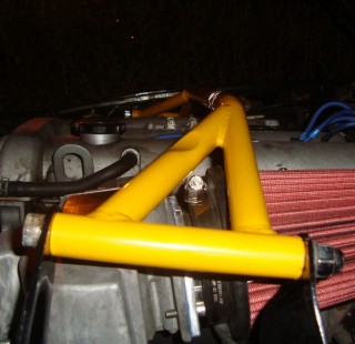

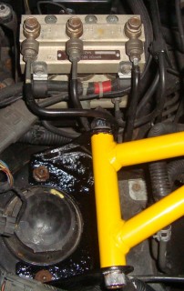

je rajoute des photos pour mieux voir et comprendre:

Je viens de me trouver la meme pour ma nb
En principe il y a sur l'un des 2 support un L de gravé
Pour le réglage, il faut devisser les 2 écrous extérieur du milieu de la barre( un filetage gauche et un droite)
Et tourner l'écrou central pour serrer/ecarter la barre
Ensuite resserrer les écrous extérieur.
La barre est dans le bon sens (les parties applaties doivent etre vers l'avant)
Par contre je pense que les supports sont inversé, la barre ma parait trop plongeante vers l'arrière :sic:
A vérifier

laurent59 a écrit :
:hello: franck
je ne comprends pas, c'est le bon sens sur les photos non ? :tantpis:
oui,la barre est dans le bon sens,mais j'ai du inverser les supports au montage car comme on peut le voir sur la derniere photo,les tuyaux cuivre qui vont au bloc ABS m'empeche de mettre le support marque R a droite(comme me l'indique dham).D'ou la barre un peu incline(sur la photo de profil).En finalite je m'apercois que franck59 a raison,j'etais tellement content :D de trouver cette barre que je n'ai meme pas penser:eunos-----rhd et mimix-----lhd donc sur un modele sans ABS ca doit passer mais ici les supports dans le bon sens,ca ne passe pas :aie: :x :langue: :boxe:
:arrow: la question:ce montage est dangereux ou non et si non,cela reste purement esthetique (inclinaison de la barre du a l'inversement des supports)mais fonctionnel.
