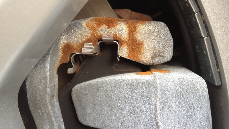

J ai un dépôt d'oxydation sur mes étrier de
Frein.
Auriez vous une astuce pour enlever tout ça
car très moche au niveau esthétique.
Merci d'avance

Brosse métallique + peinture HT.

Les étriers ou la base des disques ? Tu es en plaquettes Mazda ?

As tu une photo?
je suis en plaquette mazda :!: :!:

Autant j'ai mes disques biens oxydés, autant j'ai rien du tout sur mes étriers!
A ta place j'irai directement chez mazda.

Pour eviter ce genre de depot superficiel de rouille le top est d'avoir des etriers peints (peinture haute temperature... il en existe plein de couleur dans les magasins autos)
Il n'y a pas que les Mazda à avoir ce phenomene ...meme sur les disque, mais ça s'en va dés es premieres freinages. Le revetement des etriers est trop leger et les projections d'oxyde des disques et plaquettes rend le truc tout orange :x
Ce phenomene existe principalement depuis qu'il n'y a plus d'Amiante (et heureusement) dans les plaquettes et disques :)

Idem sur ma NCFL, de la rouille superficielle sur les étiers.
Rien de bien alarmant et déjà vu sur d'autres voitures.
La solution : brosse métallique + peinture haute température de ce genre là :
http://www.styletuning.com/peinture-fol ... 32224.html
Faut que je m'y mette d'ailleurs...

Jamais eu de dépôt sur ma NC1 en 57000 kms .. mais elle dormait au garage..
Brosse sur perçeuse fine ou longue ... il y a pleins de versions te permettant d'enlever cette rouille.. mais bon elle reviendra si tu ne protège pas et peinture Haute température à suivre..

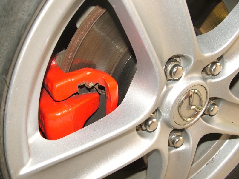

pas d'angoisse, c'est rien du tout, juste un dépot qui se pose sur les étriers qui vient sans doute des plaquettes.
Perso j'ai peint les miens en rouge avec la peinture nauroto (vendue en bombe mais passée au pinceau) un petit coup de brosse métalique, et un peu de décapant et tu peints direct sans rien démonter ni masquer, ça fait propre, c'est super facile et ça freine mieux :D
après, c'est plus lisse et plus facile à nettoyer.
peindre même temps (en noir) les moyeux qui rouillent et c'est tout neuf pour longtemps
photo d'une de mes roues après 141000 kms :oui:
l'excuse d'être parisien, ça marche pas ; tu as le cric, manque que la peinture et le pinceau :aie: :aie:
