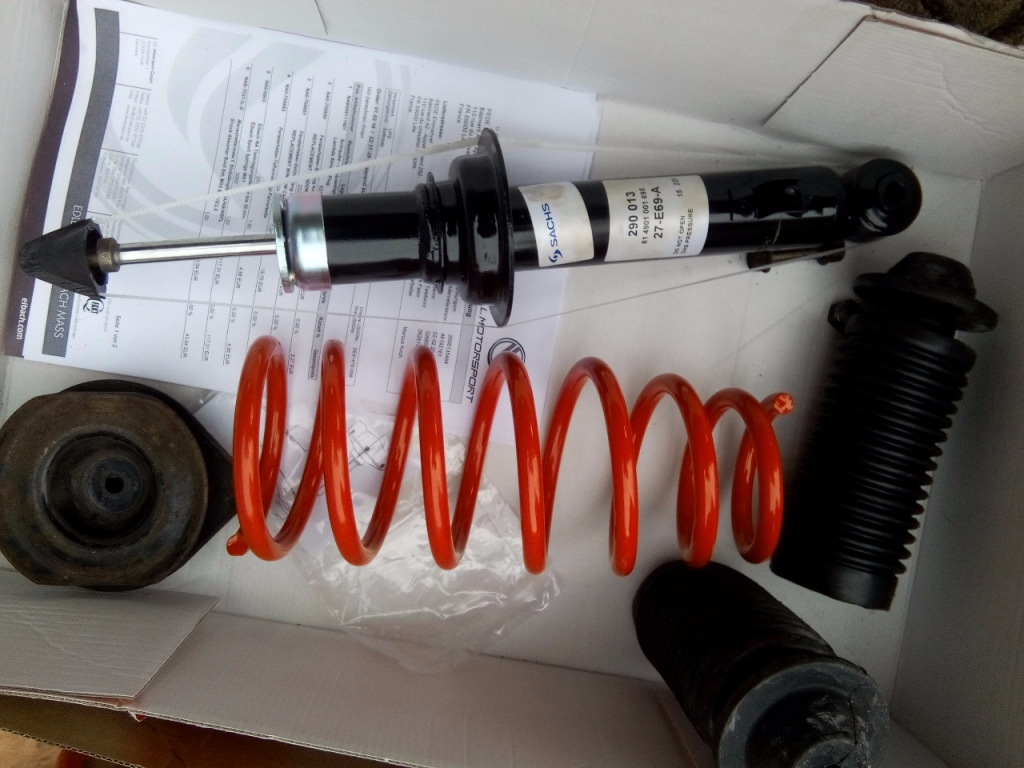

Bon, ressort et amortisseur à la maison :D.
Je prends ma titine, direction chez un pote pour faire une journée mécanique sur son E30 Cab.
On lève la caisse, on fait le train avant, on dépose les combiné TA CACA.
On ouvre toute les boites et la surprise ...
Il Motorsport à fait de la merde !
J'ai reçu un magnifique kit de ressort Eibach sport line -45mm pour NC.
Vous avez déjà fait des retours avec IL ? Les frais de retour c'est à la charge de qui la?
