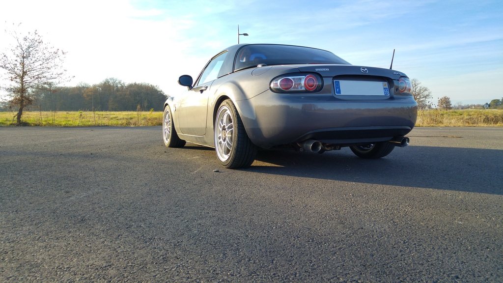

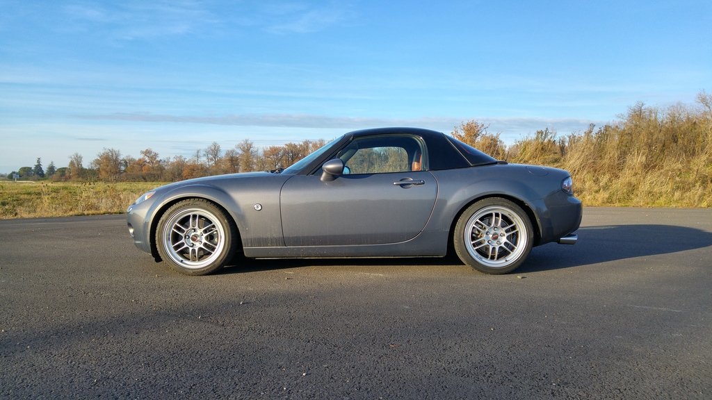

@tonioo
D'accord avec dan, le 9x17, ça me parait chaud voir impossible sans modifs.
2 photos que j'avais pas posté non plus vu qu'elle est super crade :sic:
