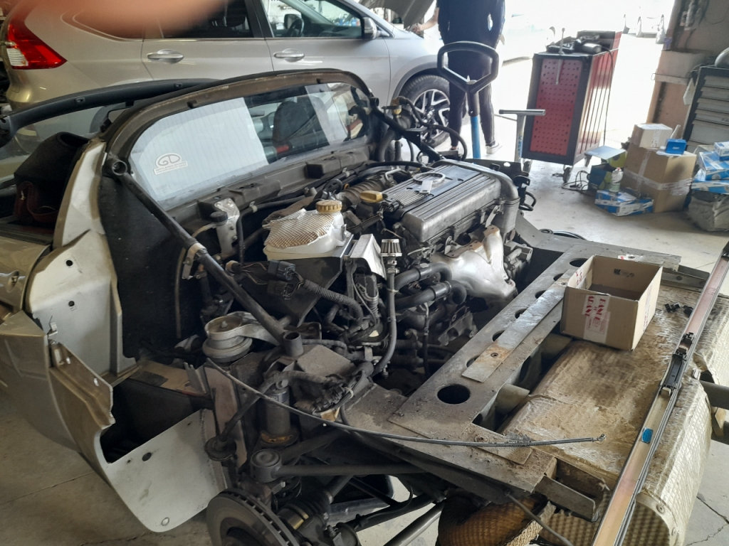

un exemple: le châssis Opel Speedster/Lotus Elise S2:
plancher très rigide en aluminium extrudé-collé
tirant arrière obllique en acier boulonné au châssis en partie basse,et à l'arceau en acier en partie haute (l'arceau est intégré,invisible sans démontage).
Le groupe motopropulseur est fixé sur un faux châssis tubulaire acier boulonné au châssis alu.

yaya23 a écrit :
Je ne suis pas spécialiste des Lotus mais une fois le petit toit enlevé je ne vois pas d'arceau.
100% des Elise ont un (vrai) arceau
Arceau visible sur les S1, sous la structure composite pour la S2 et S3. En "option", cet arceau peut être rigidifié.
