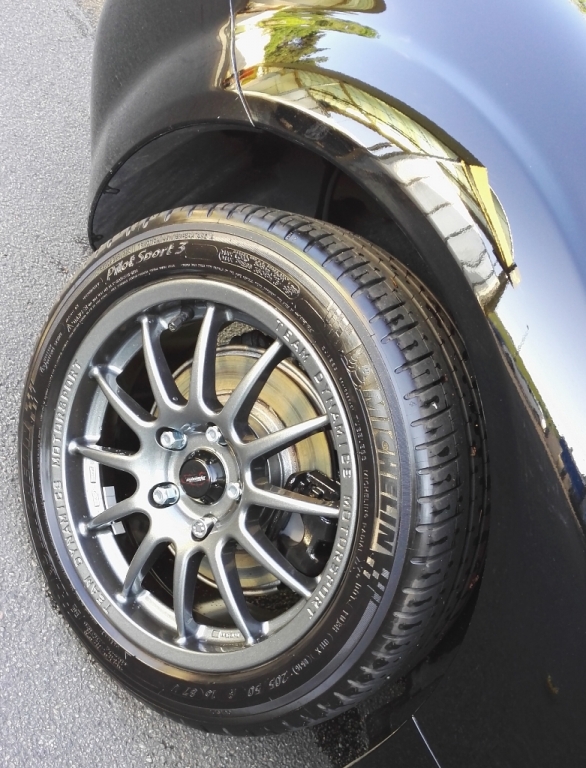

Bonsoir
Des photos, de mes Team Dynamics fraichement montées....
Désolé, l'auto est sale, pas trop le temps...les photos pourries mais on a une première idée.
Je ferai mieux dès que possible !!!
:bien: j’aime plutôt pas mal ces petites jantes

Quelques nouvelles photos qui permettent de mieux se rendre compte...
La couleur varie suivant la lumière (peinture pailletée apparemment).

Plus qu'à la rabaisser :D

Moi ça me va comme ça...
Et puis ma femme a déjà du mal à en sortir.... :ricane:
