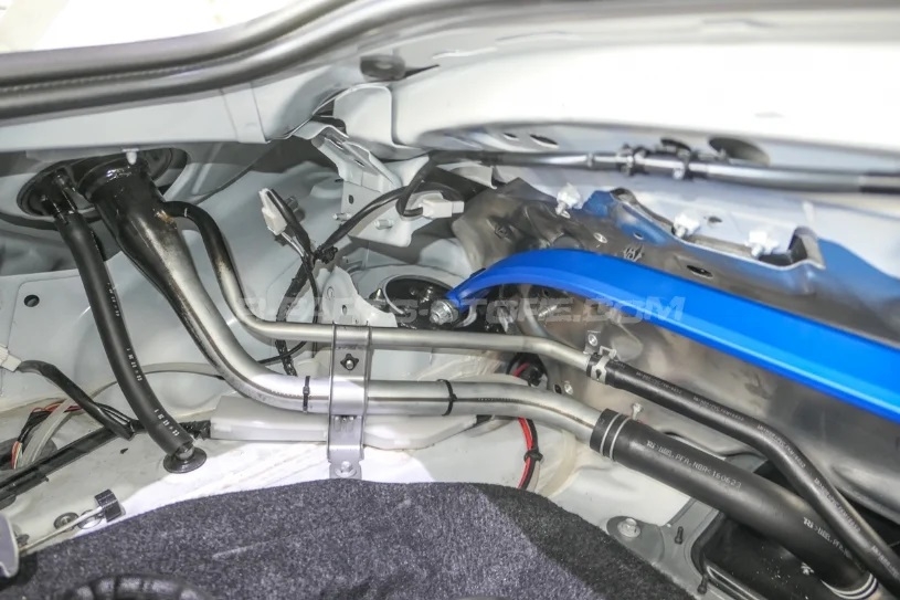

:hello: à tous,
Je déterre un peu le sujet (sans relancer de polémique... :aie: ) car je me pose une question sur l'intérêt d'une BARapprochement supérieure arrière sur une ND :?
Je plante le décor :
- Je prends comme base de discussion ma Homura 184 stock (sur laquelle j'ai juste fait monter en neuf les ressorts courts Eibach) et équipée d'origine de la BARapp AV sup., donc aucun autre renfort de rajouté.
- Pour l'instant pas de piste, mais je pose des jalons pour plus tard... :ricane:
- Je n'envisage pas de renfort châssis supplémentaire.
- Les Bilstein Eibach OEM seront à terme remplacés par des Ohlins Road and Track.
Voilà : en raisonnant très simplement, autant je me dis qu'une BARapp sup AV peut avoir son intérêt du fait que les coupelles d'amortisseurs sont (très) éloignées du tablier, autant, à l'arrière, les coupelles sont très proches du tablier (je ne sais pas si c'est le bon terme) et donc pour moi, pas d'utilité d'une BARapp sup AR...
(photo pour illustrer)
Voilà... :)
Qu'en dites vous :?

ces questions reviennent de façon récurrente,et surtout pour l'avant,qui n'a pas besoin de barre du fait des épures de suspension.
pour l arrière,la suspension n'est pas à doubles triangles mais à bras multiples,qui sont fixées au châssis bien en dessous des fixations supérieures des amortisseurs;de ce fait,ma réponse est la même que pour l'avant: à peu près inutile.

Je ne sais pas si c'est un élément de réponse fiable mais Mazdaspeed propose une barre avant supérieure et inférieure, un ensemble de croisillons sous la caisse, mais pas de barre anti rapprochement arrière...
De là a en déduire qu'ils ont considéré cette barre comme inutile c'est peut-être expéditif mais les faits sont là...

Je ne rentrerai pas de nouveau dans le débat avec PatVG pour l'utilité des barres de renfort.
J'ai passé suffisamment de temps à apporter des éléments factuels et techniques, tout est au début du sujet associé au cas de la ND, les généralités hâtives ne m'intéressent pas.
Pour l'arrière la déduction de Ianik a du sens. En parallèle, j'ai mon avis quant à des ressentis en conduite après l'installation de tous les renforts, et j'en déduirai que seul un type de renfort dans le coffre sera le plus légitime, et à priori, seulement en complément des autres, mais pas en premier.
Message Publié : Mer 28 Août 2024, 20:41
Inscription : Sam 21 Oct 2023, 08:56
Message(s) : 82
Pour l'avant bien sûr que c'est utile, les efforts de l'ensemble ressort/amortisseur sont renvoyés à la coque, les efforts sur les triangles avant sont renvoyés sur le berceau dont la forme en U est dénuée de toute rigidité, le berceau étant fixé à la coque juste en dessous des coupelles de suspension et bien ressort/amortisseur triangle tous les efforts sont renvoyés à la coque au niveau donc des coupelles.
De part la forme la coque et l'éloignement tablier/coupelles, bien sûr que les renforts oem de la pack Sport sont un minimum syndical.
Après est-ce que ça fait gagner 2 sec au tour, non.
Et si c'est pour rouler avec les suspensions et barres antiroulis oem c'est sûr que tout ajout de renforts est inutile.
Pour l'arrière je rejoins l'avis de tout le monde une BAR c'est de l'argent gaspillé.

Je considère que les renforts ont de l'intérêt pour améliorer le comportement de la ND même avec les suspensions sport d'origine. Tous les ressentis que j'ai eu ne m'ont apporté que du positif. Je ne suis pas contre l'idée d'une barre dans le coffre, mais avant d'y arriver il me semble bien utile de commencer ailleurs.
Dans ma position je commence à en entrevoir son intérêt mais j'aimerais déjà évoluer sur les barres antiroulis pour confirmer mon idée.
Si j'installe une barre dans le coffre cela sera là GWR en 4 points qui vient rigidifier le "fond" de coffre et qui ne fait pas que reporter les contraintes d'une tête d'amortisseur à l'autre. Même design que AutoExe mais en alu.
A mon sens, en rigidifiant, je prépare surtout l'arrivée des suspensions et jusque quelle limite je peux pousser mon choix.
