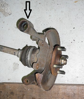

Au moment de remonter mes portes moyeux, je me pose toujours la question :
Pourquoi personne (à priori) ne met de graisseur sur le porte moyeu dans la partie haute à la pointe de la flèche. ( rear outer upper en English).
Avez vous des retours d'expériences ou d'autres forums , positifs ou négatifs ?
A+
Message Publié : Mar 23 Déc 2014, 13:12
Message(s) : 4702
Ben la première raison c'est que c'est de la fonte et que c'est pas mal épais à cet endroit-là par rapport aux emplacements des triangles... et autant trouver un foret renforcé pour percer de la fonte c'est pas vraiment un problème (ça se trouve en gsb), autant trouver un taraud capable de tarauder ça sans y laisser toutes ses dents, ben c'est une autre histoire. ça existe forcément, on doit pouvoir y avoir accès en bossant dans certains types d'industries (mais dans quel diamètre / pas :? ? C'est du petit sur nos voitures) mais ça se trouve moins facilement et ça doit pas être donné pour un truc dont on va se servir deux fois maximum. D'ailleurs je me demande si c'est faisable de tarauder de la fonte à la main avec un petit tourne-à-gauche, c'est quand même très dur comme matériau, je pense que ça doit se faire avec des machines-outils normalement.
Ensuite je me dis qu'il faut vraiment pas que le sb tourne dans son logement sinon le graisseur ne sera plus en face, et vu l'épaisseur du truc il y a peu de chance pour qu'un petit graisseur en M6 soit assez long pour aller se coincer dans un trou préalablement percé dans le SB. Donc au moindre poil de travers, ça n'aura servi strictement à rien de le faire car la graisse n'ira vraiment nulle part.
La dernière raison d'après moi vient en complément des deux précédentes, à savoir qu'a priori au vu des contraintes pour installer un graisseur à cet endroit-là, c'est beaucoup moins chiant de démonter le sb pour graissage une fois par an. C'est clair qu'un écrou de 14 et une vis à déposer... on a vu plus long et galère comme opération de maintenance, là en plus il suffit de lever, d'enlever la roue et d'écarter un peu le triangle et c'est hyper accessible. Le plus chiant restant d'extraire proprement le sb sans l'abîmer, je te l'accorde. J'ai pas encore graissé celui-là, du coup je connais pas la technique mais je pense que ça doit pouvoir se faire sans trop de problème en poussant la douille avec un petit arrache-moyeu à 3 griffes (le même que celui que tu as sans doute utilisé pour enlever le vieux SB d'origine à cet endroit-là d'ailleurs). Par contre je me souviens plus si il est en une ou deux partie ce silent bloc-là? ça peux changer la donne ça...

j'ai percé facilement et mis un graisseur , c'est l'un des plus simple a faire.
Message Publié : Mar 23 Déc 2014, 13:33
Message(s) : 6982
La fonte est ce qui a de plus facile à percer, tarauder, usiner ;)
Pas besoin de forêt spécifique et un taraud à mains va très bien.
Message Publié : Mar 23 Déc 2014, 13:42
Message(s) : 4702
Ah bon au temps pour moi alors. J'ai été très mal conseillé à l'époque du coup faut croire :roll: ...
Il me semble même qu'Emilio faisait partie des personne qui m'avait dit qu'il ne le faisait pas sur les siennes pour ces raisons-là :tantpis: .
Eternal Flame...
Message Publié : Mar 23 Déc 2014, 17:54
Message(s) : 6982
Fais l'essai ;)
C'est bien plus facile à percer et usiner qu'un acier traité ou inox, zamac...
Les seules fontes réellement difficiles à usiner sont les fontes avec un nickel (collecteur turbo des twinscroll par exemple).
La fonte c'est ce qu'il y a de moins chère et le plus facile à travailler (regarde autour de toi, bloc moteur, AAC, poulie, palier industriel....).
