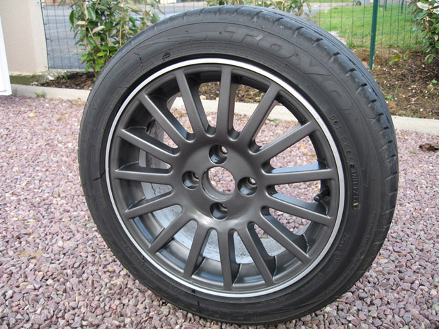

JaPalC, la technique
Bien entendu palquer ses jantes peut-être fait par un professionnel. Cette méthode ne requiert aucune technique personnelle, un membre de la famille, un ami, le cousin de la tante du copain du petit dernier, une ex petite amie carrossier peintre saura vous faire cela. Pour palquer chez soi, en n'étant pas un professionnel de la profession, voici quelques astuces.
Nota: Les techniques décrites sont celles que j’ai utilisées sur des jantes tôles et alu. La tenue dans le temps n’est, pour l’instant, peu significative. L’emploi de produits chimiques et peintures doit être effectué en respectant les conditions d’utilisation préconisées par le fabricant et le bon sens.

J'ai 4 jantes 15" d'origine NB qui vont bientot etre dispo....quelles couleurs iraient bien avec ma bleue marine ?
Au fait, actuellement je roule avec des JaPalC du "createur" Tonioo :P ... est-ce qu'a la revente je peux esperer doubler le prix vu cette particularité hautement precieuse :lol: "Vends 4 Jantes 15" SSP Tonioo JaPalC inside" :lol:

Avec le bleu tout va!
Orange bien sur pour rendre hommage a Tonioo.
Un bleu pale (le bleu fiat 500, ou mini surf bleue) pour un coté rétro.
Le rouge bien sur, mais je prêche pour ma paroisse.
Le jaune pourrait faire un bel effet.
Tu peux tenté le "bling bling" le gold va avec tout!
Le design n’étant pas torturé, elle ont l'air en très bon état niveaux peinture, et tu peux même te permettre de conserver le bord poli.
Bonne question quand à la "cote" de jantes JaPalC:
Selon le Comité Central Consultatif PalC aucune "cote" n'est établie pour des japalc. Donc la spéculation est très difficile pour ce genre de marchandise. Néanmoins les origines des jantes pourraient être un argument lors d’échanges, fussent-ils ponctuels.
Un exemple:
"Tu peux me preter tes StéphGold pour le winter, elle sont trop cools?"
Je vois qu'il y a beaucoup de question sur les combinaisons de couleur entre la carrosserie et les jantes.
L'essence même du palcage est d'oser la couleur, l'opération est sans douleur et réversible.
