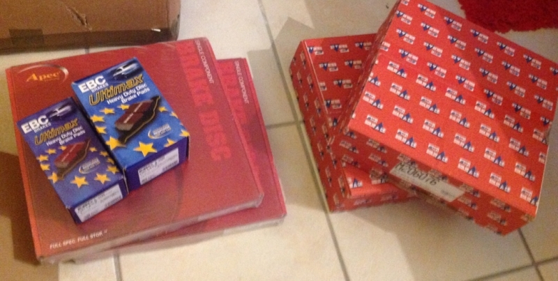

Plaquettes av et arr ainsi que les disques av et arr arrivez lundi soir (30 kg le colis)
Ya plus qu'a.
Je vais me prendre de la graisse ht et du spray pour retirer le gras qui pourrai se deposser sur les disques.
Je garde les disques av arr et plaquettes av pour plus tard

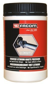

Je voudrai savoir si cette graisse est bonne pour les freins, enfin pour graisser le piston des étriers
http://www.rueducommerce.fr/m/ps/mpid:MP-DD788M5284359#moid:MO-DD788M8157941
