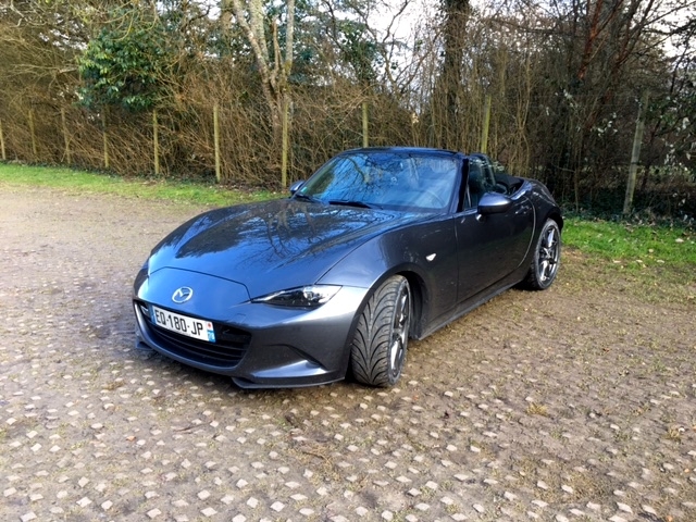

Tu as de la chance. car normalement, c'est hors tolérance. + 9 mm. Chez moi, en Suisse, ça passe pas.

Je suis aussi passé en semi-slick 215x40x17 sur ma ND (Federal).
Quelques commentaires:
- un peu plus dure qu'avant (était en 45)
- bien meilleure adhérence
- même sous l'eau, reste très correct
- une plus jolie gueule :oui:
Bref je ne regrette rien et il me tarde de tester sur piste.
