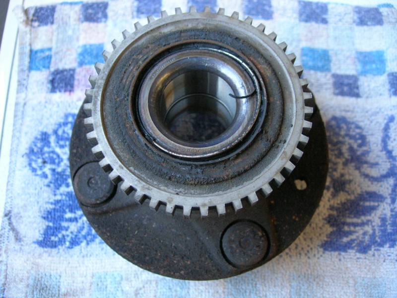

Pendant un moment, il se disait que c'était surtout les "Etna" chez qui cela arrivait rapidement, à cause notamment du poids des jantes.
Quand j'ai revendu mon Etna le roulement avant droit commençait à faire un petit grondement.
Oui, c'est vrai que sur les Etna, c'est toujours la faute du poids des jantes :lol:
Mais faudra qu'on m'explique la relation entre le poids des jantes et le petit ressort du joint spy qui sort de son logement (rendant non-étanche le roulement) :aie:

Deux Etna avaient eu un roulement H/S. Comme aucune autre NBFL ne semblait avoir eu ce type de problème, certains en avaient donc déduit que c'était à cause du poids des jantes.
Comme je l'ai déjà expliqué, il y a parfois plus d'un Kg de différence entre 2 pneus de taille identique (1.7kg de moins pour mes Dunlop par rapport à mes anciens Bridgestone). Alors 1 kg de plus plus par jante, ce n'est pas vraiment important. D'autant que 8kg pour du 16p, ça reste relativement raisonnable ;)
Sinon, je pense que ma photo est suffisante pour faire taire ces rumeurs ;)
Probablement une série de roulements défectueux. Et comme toutes les Etna ont été construites durant la même période...

La suite: le bruit s'accentue au fil des kms (et pas beaucoup de kms (à peine 300)! Fort en ligne droite, plus fort en allant vers la gauche (mais pas la peine de tourner beaucoup, un simple changement de file d'autoroute suffit), quasi disparu en allant vers la droite!
J'ai monté les deux roues avant avec le cric (une après l'autre) aucun bruit suspect ou jeu quelconque ni sur l'une ni sur l'autre! :etonne:
Est ce possible que ce soit un roulement arrière? Autre chose?
Je fais monter mes nouveaux pneus demain, j'y verrais peut être plus clair la voiture sur le pont avec le monteur?
Message Publié : Jeu 10 Juil 2014, 18:55
Message(s) : 29935
Localisation : Livry Gargan!
Je reviens de chez le monteur de pneus, à priori ce serait bien le roulement avant droit qui ronfle un peu quand on tourne la roue à la main!
Y'a un tuto pour le changer? Faut acheter quoi exactement? C'est facile à faire?

Comme je t'ai dit la dernière fois, j'ai préféré acheter un roulement d'origine Mazda, qui est fourni avec la bague ABS, contrairement à celui illustré dans le topic ;)
Sinon, ce n'est pas vraiment plus compliqué à changer que des disques de freins ;-)
Prévoir un bon tube pour desserrer l'écrou et faire attention quand ça se déserre enfin, moi ça m'a pété à la gueule :aie:
