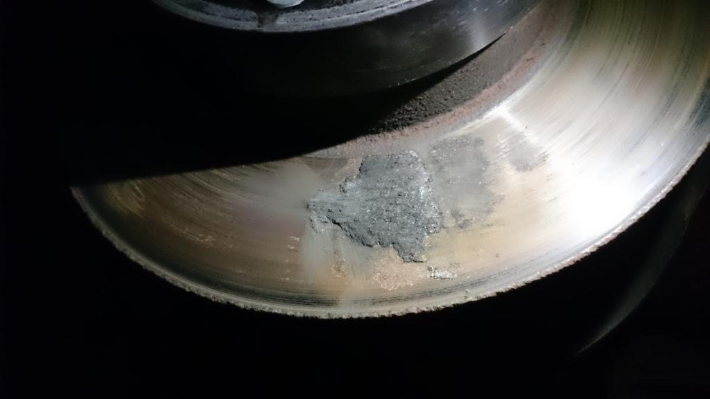

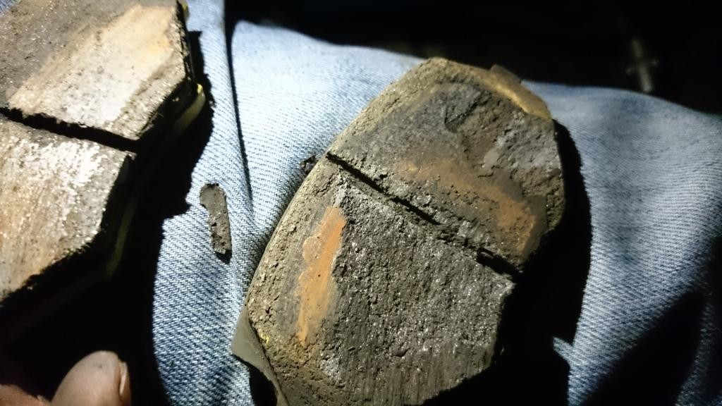

Pour ma part j'ai mis des ebc yellow avec disque origine
J'en était très satisfait lors de ma journée. Super freinage
Mais tout a l'heure mes freins sont restes colles sur mes disques et la garniture s'est arrachée :/
Elles avaient 500km et une session d'une journée
Je vais essayer d'obtenir un arrangement avec le vendeur
Qu'est ce que vous en pensez ?

Que c'est vraiment pas beau et que ça illustre plutôt bien une bonne partie des retours sur cette marque :aie: . Surtout que là tu es bon pour changer les disques aussi je pense :sic: .

Arf c'est pas beau les photos :aie:
Pour les plaquettes EBC on trouve toute sorte de retour, des bons et des très vachement moins bons. Ca illustre tout à fait l'inconstance de leur production, si tu tombes sur une bonne série tu vas être content, sur une moins bonne pas content du tout...
J'ai essayé les rouges il y a longtemps sur ma mk1 rouge, moins bien que l'origine Mazda en feeling et morte à la fin de la journée circuit (neuve montées et rodées la veille). Je ne sais pas si j'étais sur une plutôt bonne ou plutôt mauvaise série :tantpis:

Oh plutôt dans la moyenne je dirais, je suis sûr que certains ont déjà réussi à faire deux journée avec ce genre de plaquettes. Je n'en connais pas personnellement, mais ça a bien dû arriver :lol: .
Perso j'ai pu faire 8.000 km avec mes green au total... elle n'étaient pas spécialement usées, mais un seul Beuvardes à eu raison d'elles comme je disais. Donc en terme d'épaisseur de garniture je pouvais facile faire encore 8.000 autres km de route avec, mais vu le peu de surface de contact plane et saine qui restait... ben ça freinait juste plus du tout quoi :aie: .

Effectivement au final je ne suis pas satisfait de mes plaquettes malgré leur puissance le jour mais c'est tout. au final je vais être bon par changer mes plaquettes + mes disques :/
Je vais quand même essayer de récupérer mes disques en chauffant un peu et en grattant mais je me prépare à les changer. et essayer d'avoir un échange ou un bon pour mon prochain achat
