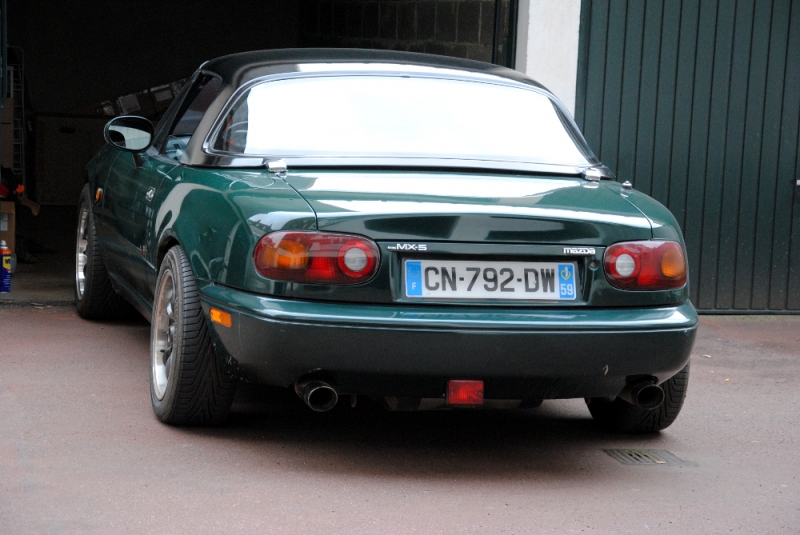

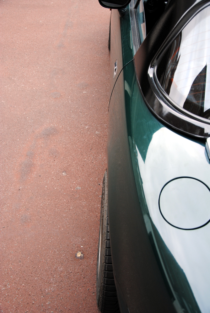

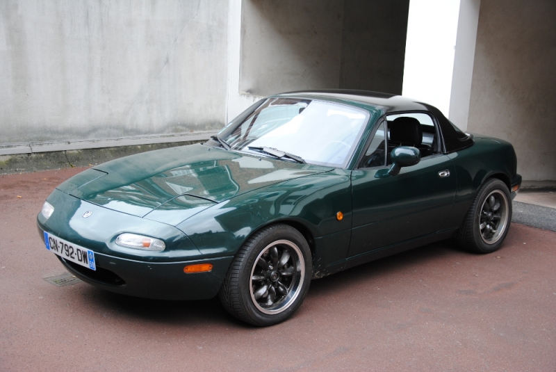

Pour te donner une idée :
Ici, j'avais du 15x7 ET20 (ET40 avec des cales de 20mm, donc ça équivaut à du ET20) . (avec du ET25 ça ressortira un tout petit peu moins, quasiment pas de différence ;) , et j'étais rabaissé en -20mm)
Et ici, j'étais en 15x7 ET 10 (ET30 avec les cales de 20mm), et ça frottait un peu les ailes à l'arrière, j'aurais dû replier un peu les bords d'ailes pour que ça passe sans problème:
