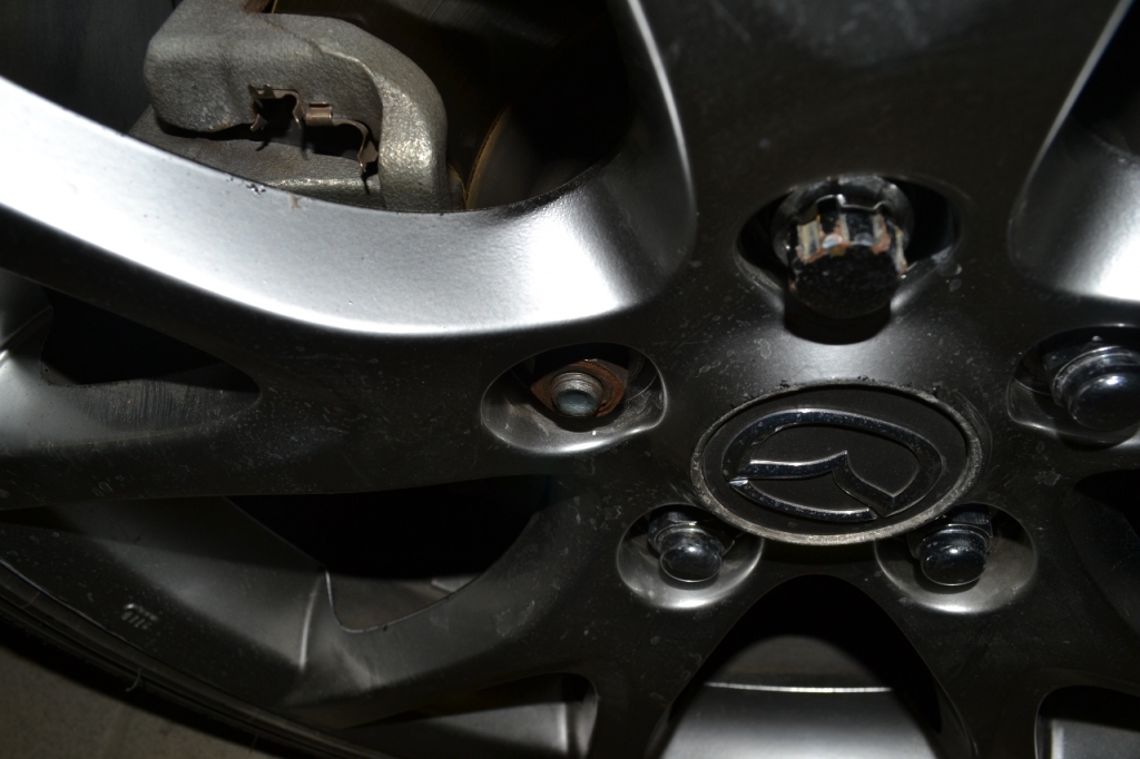

Voilà si cela peu t'aider c'est avec plaisir .... :oui:

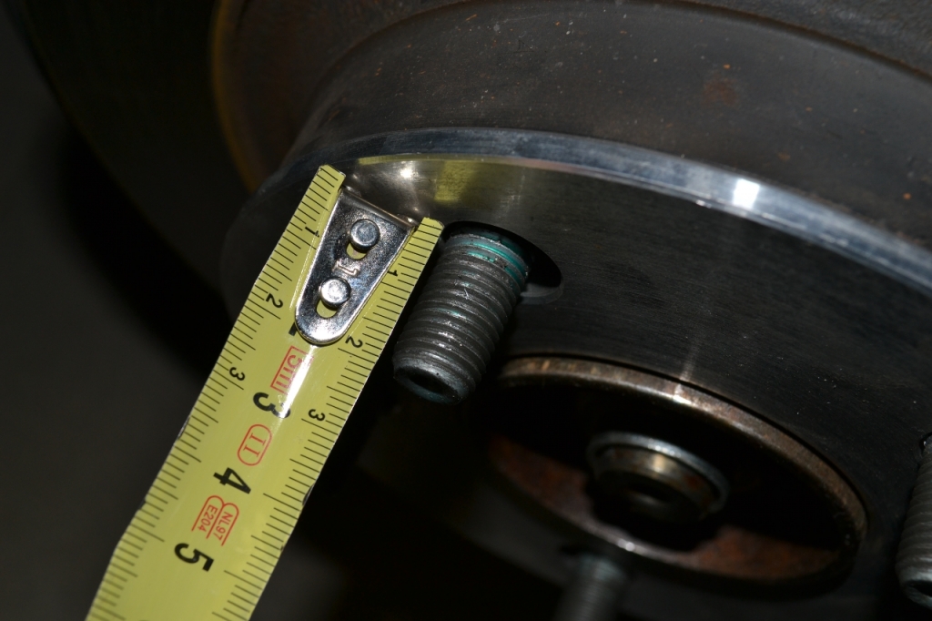

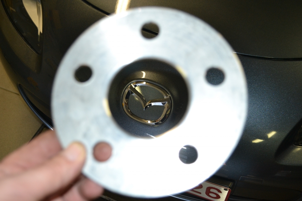

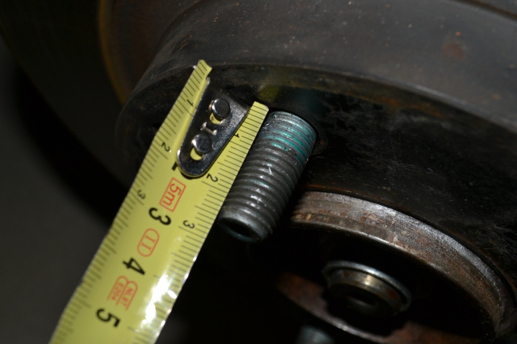

A quoi ressemble une cale de 0,5 cm
Le goujon d'origine fait 2,5 cm sur une ncfl
avec la cale de 0,5
Ce qui reste comme filet :arrow: cale comprise.
Comme indiquer plus haut :arrow: moi je ne placerai pas.

Oui j'ai compté :oui:
+/- 11 :arrow: 1/2 tour avec les cales.
+/- 15 :arrow: 1/2 tour a l'origine.
Effectivement coté filet cela peu passer :!: :arrow: il n'y a plus de centrage (moyeu) seul les goujons conique pour fixer la jante.
Je ne vais pas revenir sur ce sujet :non:
J'ai fais fabriquer quelques cales pour mon projet :arrow: histoire de ne pas me tromper dans ma commande et exploiter au max les "ET ext & int" c'est le pkoi je peux aider.

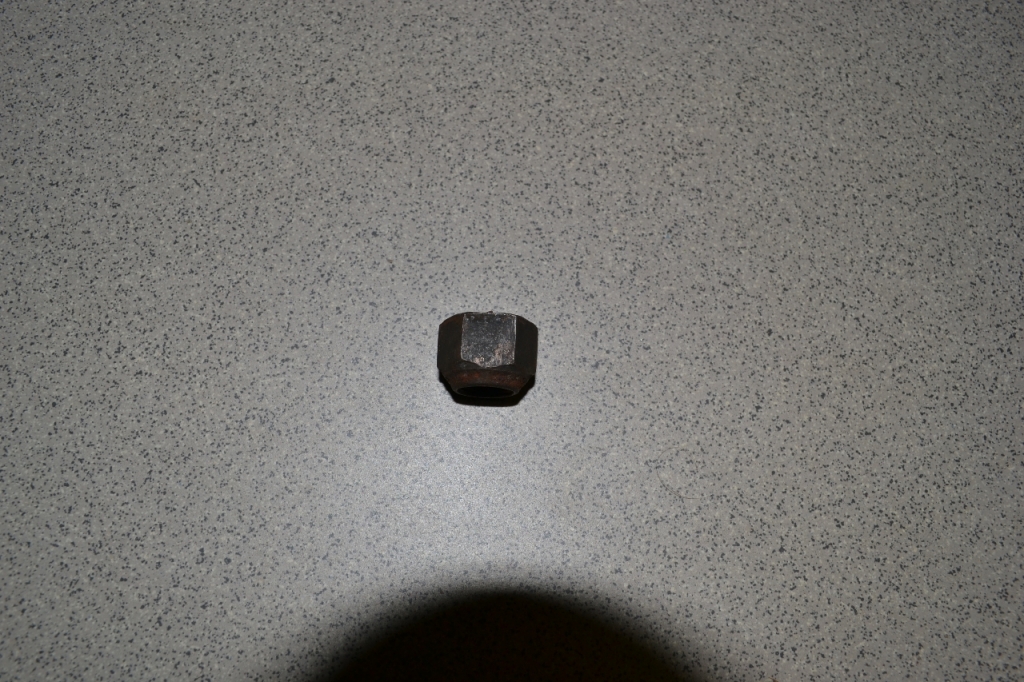

Sinon pour faire simple et précis
Trouvez une casse :arrow: recherchez une ancienne Ford avec jante en acier (EX Fiesta)
Les Ecrous de jantes sont de même diamètre / filet que la NC :arrow: 12x1,50 mais sont ouvert.
Ils font une Longeur de 1,5 cm
Enlevez votre écrou fermé et remplacez le par le mod ford.
Vous aurez ainsi avec exactitude le nombre de filet restant :arrow: pour quelques cents :!:
Comme vous pouvez le voir sur ma photo :arrow: cela dépasse de +/- 0.5 cm
Ce qui veut dire que une fois une cale de 0,5 cm placée vous avez +/- 1.5 cm de bon filet.
A vous de faire l'expérience sur votre voiture :D
