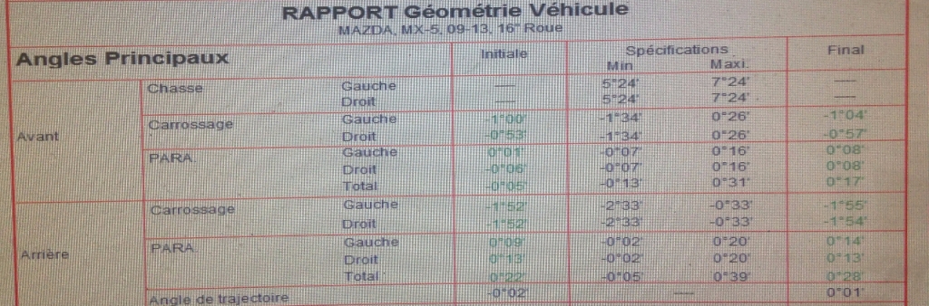

Constatation après une saison, les pneus ont une usure régulière sur toute la bande de roulement.
Je mettrais peut être un petit + de carrossage à l'avant la prochaine fois!
L'avant est incisif mais perd un peu d'adhérence en milieu de courbe.
Pour rappel, mes réglages:

Avec quel modèle de pneu?
J'ai constaté pour ma part (sur des Porsche) qu'à chaque modèle de pneu correspondant son carrossage!

Simple yoko E70D, qui en fin de vie sur le sec :) m'ont étonné, dans le bon sens!
La j'ai mis des hankook, pour l'instant ca flotte un peu, sur hauteur de gomme ou flanc "mou", je sais pas.
J'aurais tendance à dire que c'est logique l'histoire de carrossage pour chaque pneu, au plus ils grippent, ou plus il faut du carro, non ?

Effectivement, comme tu dis, le grip mais aussi la rigidité des flancs, qui varient d'un modèle de pneu à l'autre et aussi la résistance des gommes sur les extérieurs...
Par exemple, des Michelin PSS (très résistants sur les extérieurs), se satisferont d'un carrossage plus raisonnable que les Pirelli P Zero ou Good Year F1 Asimetric II ou de nombreux autres pneus plus "communs".
Pour tes Hankook un peu "flous", j'ai trouvé ce la aussi sur les P-Zero, que j'ai finalement mieux aimés à mi usure que tout neuf (moins de gomme, plus de précision à haute vitesse notamment).
