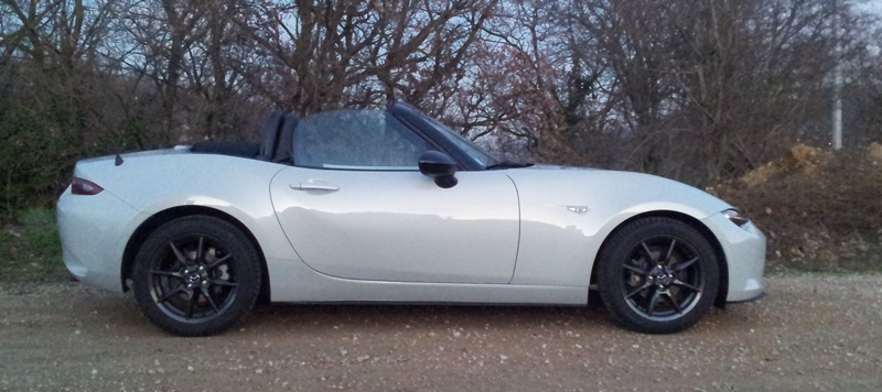

Ressorts Eibach montés hier et déjà bien testé sur route.
Le résultat est vraiment fabuleux: plus de confort et bien meilleure tenue de route!!!

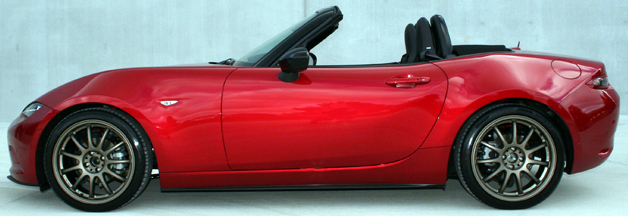

Pour comparer les Eibach pro kit Europe sur ND 2L avec Bilstein.

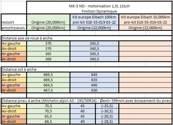

Chronogps a écrit :
Le rabaissement du kit us c'est 0,8 inch donc 20mm. Visuellement c'est déjà pas mal (faudrait que je mesure la mienne, sachant que je n'ai pas la mesure de départ, faudrait que tu me donnes ta mesure pour comparer). Je pense que je suis dans les 20-25 maxi. Jamais frotté en 4700 kms. Le porte à faux est réduit (par rapport à un boxster) ainsi que l'empattement (par rapport à la NC).
Si quelqu'un à les mesures d'origine cela me permettra de connaitre mon rabaissement exact :
Arrière : 630 mm environ
Avant : 634 mm environ
Message Publié : Sam 5 Nov 2016, 19:19
Message(s) : 1608
Localisation : Tenerife

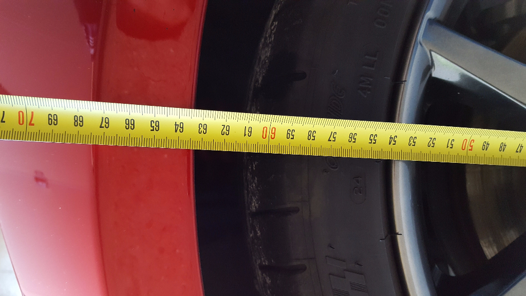

Mes mesures d'origine sur la 2.0L avec le plein de carburant, entre l'aile comme toi et le centre de la roue:
Avant: 36,7 cm
Arrière: 35,9 cm
Mesure moyenne entre la droite et la gauche.
Mais toi tu as mesuré jusqu'au sol!
En général, on prend le centre de la roue, ainsi on échappe à la variation des pneus (pression, modèle).
Pour ma part, j'ai mesuré jusqu'au cercle logo Mazda et donc ajouté ensuite le rayon de ce cercle (2,6cm).

sur une 1.5L d'origine, distance axe de roue à arche (idem Olivier_TFE) :
Av-gauche : 370mm
Av-droit : 370mm
Ar-gauche : 365mm
Ar-droit : 368mm
la révision arrive, je vais passer en kit rabaissement Mazda (Europe), je donnerai les infos une fois l'opération faite
EDIT : mesures faites avec le témoin d'essence allumé :jap: (mais j'ai un doute que les mesures du train avant changent radicalement avec 35L (25kg) sur le train arrière)

Avant 34.10cm
Arriére 35.10cm
Mes ressorts eibach europe ont 7000km et mes amortisseurs des koni sport moins de 100km.

ND 1.5 Eibach proline:
335 mm arrière
335 mm avant

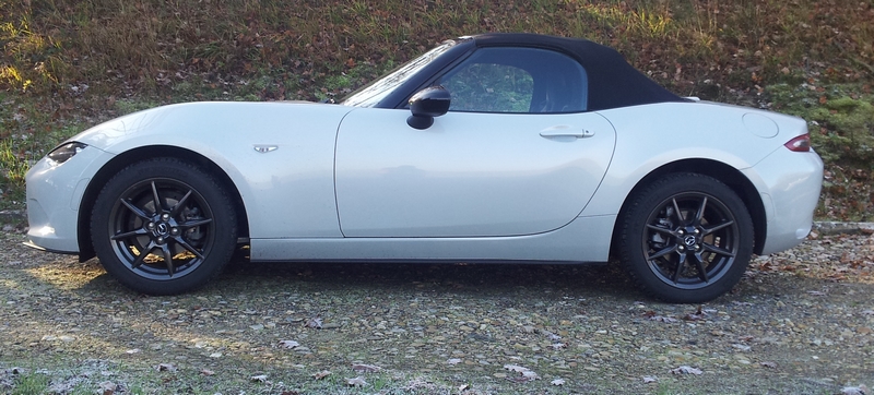

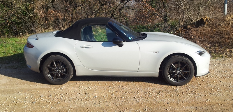

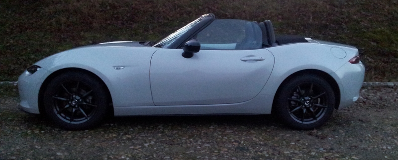

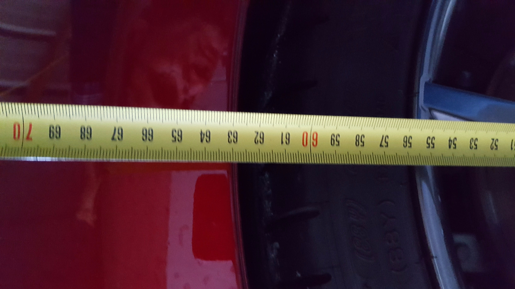

bon, la 1.5 est passée par la phase rabaissement
voici les données actuelles :
je referais les mesures une fois 10.000km parcourus dans cette config
et voici les photos pour comparaison :
j'ai bien essayé de les prendre au même endroit, mais l'angle de vue diffère (la luminosité aussi), j'en suis navré :tantpis:
coté droit
coté gauche
mon ressentit, après seulement 200km de parcourus
- l'entame de suspension est plus franche, plus sèche (ça se ressent surtout sur les mauvais raccords de bitume ou les entrées de passage piétons sur-élevés)
- le confort n'est pas vraiment dégradé pour autant ;) , excepté le détail ci-dessus :roll:
- le train avant est plus incisif, c'est très net :oui:
- l'auto prends moins de roulis, mais là par contre, ça ne saute pas aux yeux
- le niveau d'éclairage a nettement baissé :x , mais j'avais déjà prévu de passer par une biellette réglable, donc je vais remédier a problème :P
c'est une analyse à chaud, mes premières impressions, je pense que ça peut évoluer un peu dans le temps.
