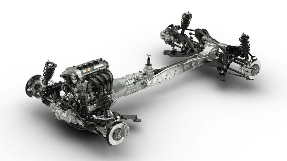

Je ne sais pas si tu sais ce qu'est un tirant, mais je viens de faire un tour sur le web et je trouve ceci:
http://roa.h-cdn.co/assets/cm/14/47/980 ... 59l-lg.jpg
J'y vois au moins 6 tirants!
Message Publié : Dim 16 Oct 2016, 20:59
je ne sais pas si tu sais ce qu'est une NA/NB ;)
Message Publié : Lun 17 Oct 2016, 07:45
Message(s) : 1115
je ne sais pas si tu sais ce qu'est un tirant. J'en vois au minimum 2!
