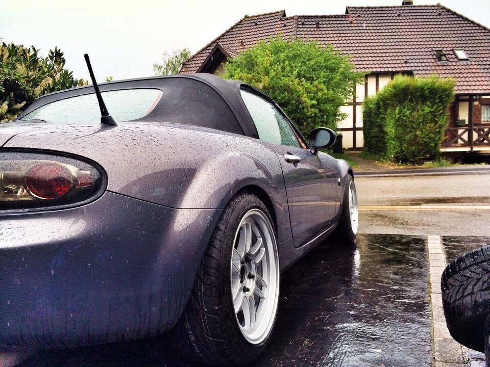

j'ai deja vus des 17x9 et 45 sur NC, ça venait juste a fleur d'aile.
Elles vont dépasser et de bcq les 9x17 en 45mm sur une NC.

tien pourtant c'est ce qu'avait titou et ça passait crème.

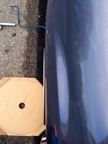

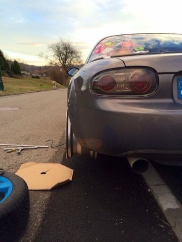

Caribou92 a écrit :
cherub a écrit :
ce n'est pas la largeur qui compte pour avoir les jantes a fleur des ailes, c'est le déport (ET).
Je sais bien mais je ne connais pas la monte sur les NC d'origine!
Je sais simplement que j'ai les jantes de la serie spécial Niseko avec des pneux en 205/45 R17
Pour répondre à ta question , voici ce qui fait marquer sur le Certificat conformité 205/50R16 ( sa ces les pneus) , 6 1/2Jx16 , 6 1/2 JJx16 / 55.
Et j'ai la même que celle de la photo :ricane:

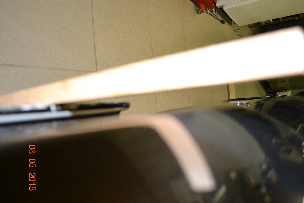

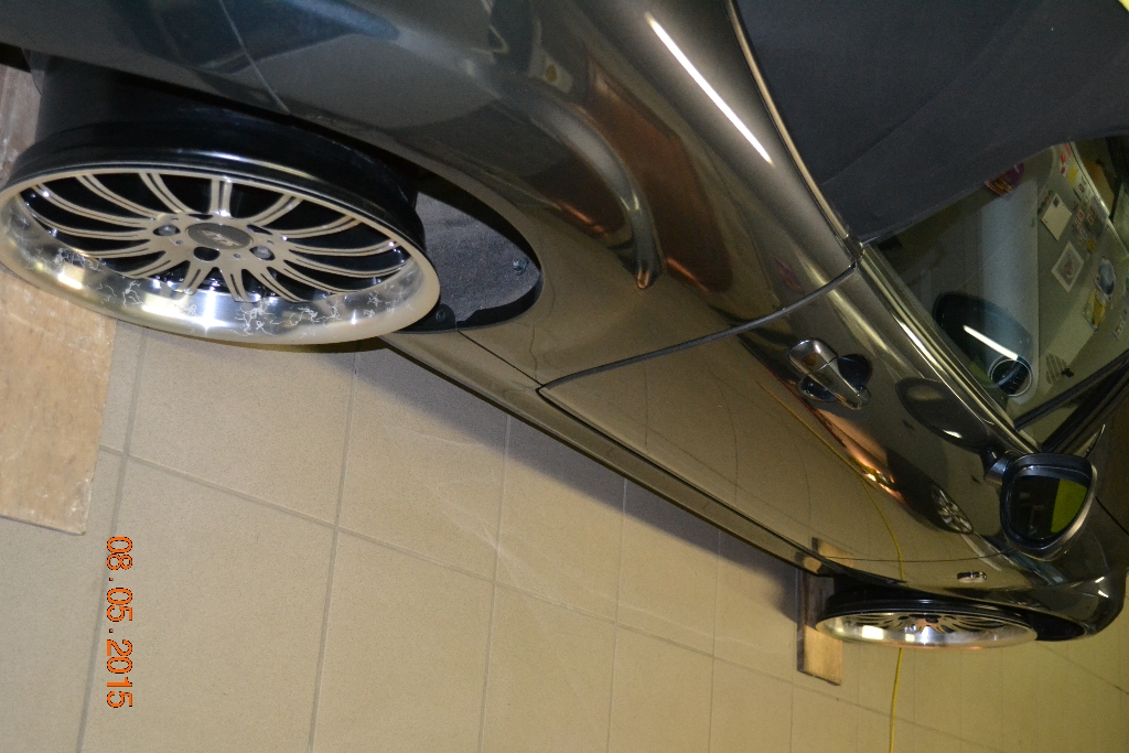

Surement meilleur connaisseur que moi en 4x4
sinon voilà ce que cela donne une 8.5 en 45
avec ressorts eibach et geo comme origine
aller bonne continuation l'ami
C'est certain tout est parfait :D

Message(s) : 14326
je ne pense pas rouler en 4x4 mais bon...
la géo d'origine c'est juste bon pour la balade...
avec une géo un poil plus agressive ça passe, la preuve sur les photos au dessus.
