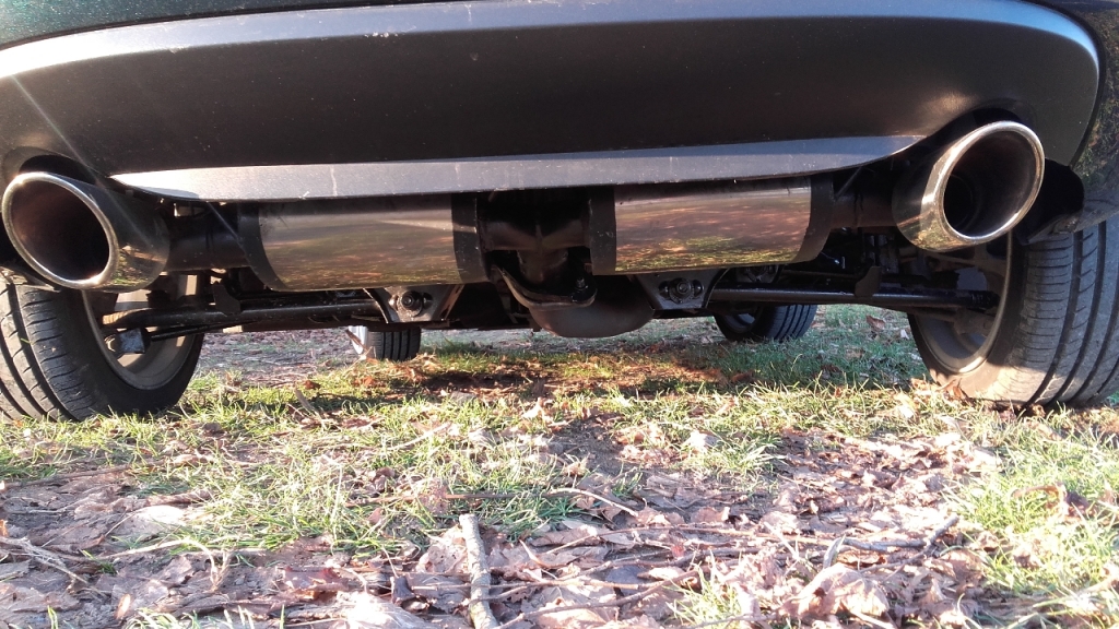

J'ai fait ça cet automne; j'ai mis une brosse métallique sur une perceuse électrique.
Comme le plus touché, c'était la plaque entre les 2 longerons, je l'ai démonté (très facile) pour la poncer
plus facilement. J'ai ensuite barbouillé tout ce que j'ai pu au pinceau avec "Hammerite" (protection 8 ans sans sous-couche) finition "Noir Martelé", génial !
J'ai même profité pour faire la tole arrondie au-dessus du silencieux.
Je verrais au Printemps si rien n'a bougé. (il reste la moitié du pot de 750ml)
J'ai oublié de faire une photo du dessous, voici les supports de barres arrières
