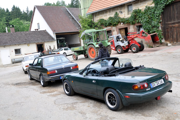

Ça passe en 8J ET20 dans des ailes d'origine non repliées, donc en 6.5J ET15 t'es large ça rentre sans problème.
Moi c'était des type A donc je sais pas si le design intérieur est différent mais au niveau des ailes en ET20 t'es bien (photo de l'ancien proprio des mes ex watanabe )
