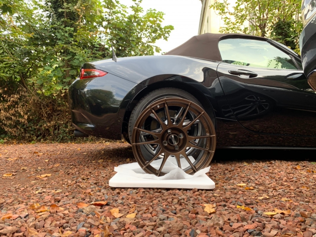

J’ai reçu 2 jantes sur les 4.
La couleur est extra, ça va le faire avec la capote marron.
ND 2.0 184 JetBlack GION

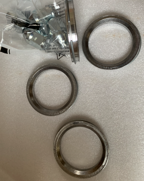

Visserie fournie (mais en 21mm... actuellement c'est 17mm pour les ND récentes)
Bague de centrage OZ en aluminium avec un circlips qui se fixe dans une gorge sur la jante (c'est bien ça évite que ça se barre au démontage).

Très jolies les jantes de cette couleur, raccord avec les capotes c'est très élégant je trouve.
