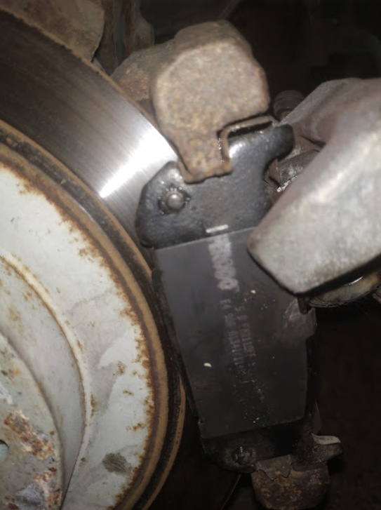

M@c a écrit :
Bizarre aussi d'avoir un petit bord de rouille sur l'extérieur du disque si la plaquette dépasse...
C'est un effet de perspective, la rouille est sur la tranche du disque, il n'y a pas de bordure extérieure sur les faces.

Si les plaquettes se montent de l'autre côté, on peut supposer que ce sont les mêmes étriers des 2 côtés.
Le plus probable serait donc un montage de "big brakes" mais avec un disque de 251mm d'un côté et un disque de 276mm de l'autre :aie:
Si c'est bien ça (j'irais mesurer demain), ça signifierai que ma NB a les freins d'une NBFL ? C'est bizarre, j'ai acheté mes plaquettes en filtrant pour NB v1 et ils rentrent parfaitement.
Ou alors j'ai juste eu du bol et c'est la base de donnée amazon qui est foireuse ? Possible, je viens d'essayer, mes plaquettes sont données compatible que je filtre par NB ou NBFL.
Bon du coup si c'est ça pas besoin de chercher midi à 14 heures, je commande des nouveau disques et ça ira bien. C'est con, ils sont à peine usé.

Y'a un gros souci là, ce disque est bien trop petit :o
En fait, tout donne une drôle d'impression... règle ça vite !

cherub a écrit :
En voyant la tôle derrière le disque on dirait bien que c'est un disque standard au lieu d'un big brake.
Se montage de gitan :lol:
C'est ça :etonne:

Ulrask a écrit :
Merci à tous pour vos réponses et vos pistes
Voici une photo de l'étrier avec la nouvelle plaquette, dites moi si ce serait plus clair d'un autre angle
https://photos.app.goo.gl/TLZq3jkoyp4K4rpVA
Les trois autres roues tout tombe bien, il y a de légères bordures sur le disque vers l’intérieur comme vers l'exterieur, mais sur cette roue comme vous pouvez voir pas de bordure extérieure et une très large bordure intérieur : autant de force de freinage en moins. Enfin ce sera toujours moins pire qu'avec les plaquettes d'origine, vu tout ce qui manquait de garniture à cause de la rouille il restait plus beaucoup de surface de contact...
Pas d'autres anomalie choquantes en faisant les vérifications habituelles. J'ai des carters sous le bas de caisse qui sont mal attachés (avec des serre-câble en plastique, ou juste rien du tout, vis manquantes, parce que les corps de vis sont restés dans le pas, mais la tête de vis n'est plus là), et je vois qu'un longeron a été découpé/ressoudé mais ça a l'air d'être fait très proprement et aucun nouveau départ de rouille.
Là il fait nuit mais dés que je peux je vais mesurer le diamètre des disques de frein.
edit: Ah oui, il n'y avait pas de ressort pour écarter les plaquettes de frein, ni déjà monté ni inclue avec les nouvelles plaquettes (marque "Ferodo"). Le guide que j'avais suivi indique que "selon la marque, leur présence n'est pas systématique", pas certain si ça signifie "selon la marque, pas nécessaire" ou "selon la marque, il faudra peut être réutiliser les anciens".

bender8125 a écrit :
Des carters attachés au rilsan???
En même temps, une fois la tête de vis pétée et le corps de vis coincé dans le châssis comment tu veux faire ? Certes, fallait pas casser la vis, mais une fois que c'est fait on va pas non plus jeter une voiture pour quelques vis de carter cassées.
J'avais enlevé le carter pour faire ma vidange de pont, et j'ai racheté un sachet de serre-câble pour le remettre parce que je voyais pas d'autres solutions.
