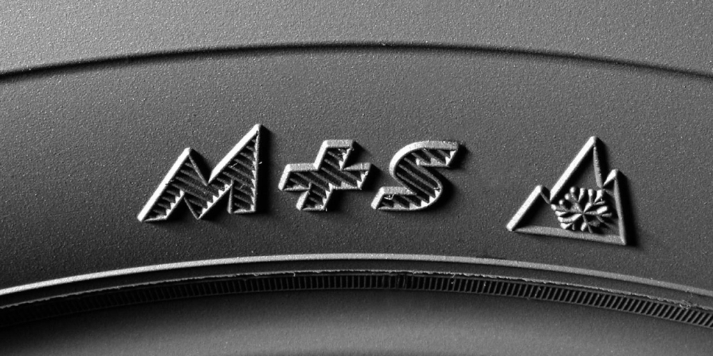

Tu as raison Jaguar, c'est ce logo qui est important :oui: Il s’agit du marquage 3PMSF (Three Peak Mountain Snow Flake) il garantit la performance réelle du pneu sur la neige. Le marquage M+S n'est pas suffisant :ttt:

Certains 4 saisons sont 3pmsf ( cross climate , Bridg a005, continental 4 saisons

Oui, tout à fait. Je ne sais pas ce que ça vaut réellement par contre ça montre bien que la barrière des 7°C n'est pas vraiment fondée ;)
