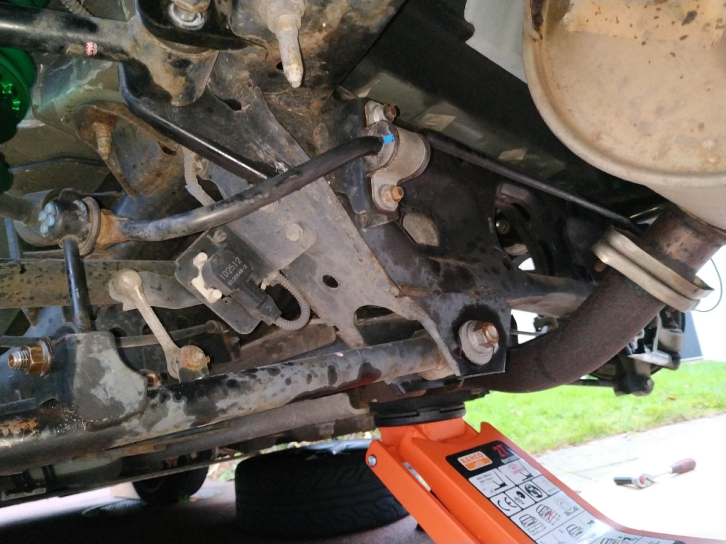

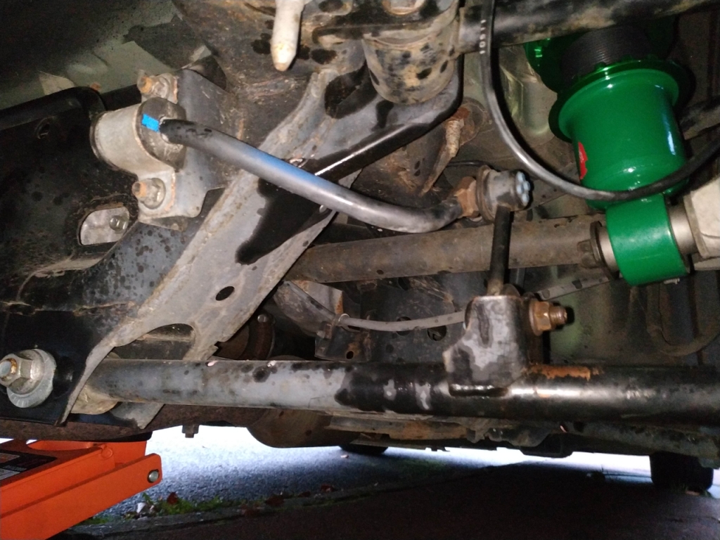

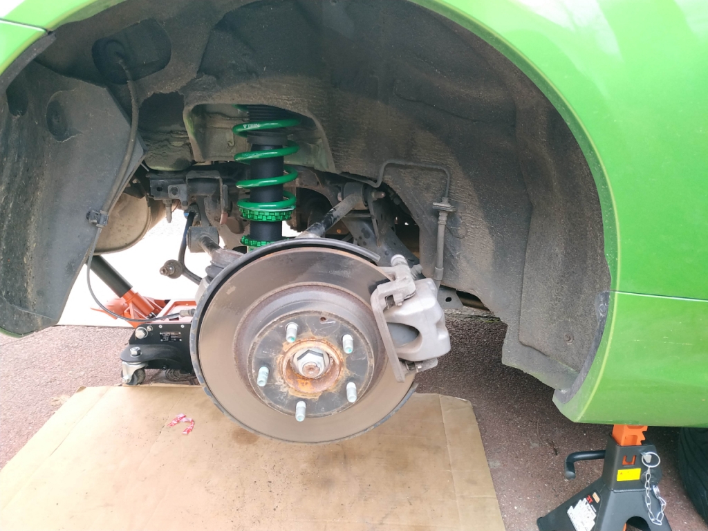

alors samedi j'ai passé l'après midi à monter les amortisseurs AR...qui a dit que c'était plus facile que les avant ? :aie:
Le premier soucis c'est que je n'avais pas vu la vis qui va de l'extérieur vers l'intérieur sur la tête d'amortisseur. Donc j'ai passé 30mn à chercher à comprendre pourquoi ça ne descendait pas. :boxe:
Boulet je sais :cubitus:
Les voisins m'ont dis que les amortisseurs étaient assortis à la voiture :love2:

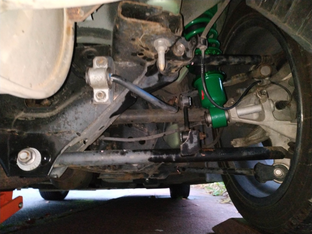

Le vrai gros soucis est que les vis de la biellette de la barre anti roulis étaient complètement grippées. J'ai passé un temps incalculable dessus, peut-être 1h30-2h pour faire les 2 vis. Finalement ça l'a fait sans rien casser...
Sur la voiture de ma femme cela c'était fini à la disqueuse car le boulon de 14 c'était arrondi.
La j'ai quand même du sortir le taraud et la filière pour refaire les filetage sur un côté.
Par contre j'ai un gros doute sur la position de ma barre anti roulis arrière maintenant.
Si quelqu'un a la bonté de me faire une photo :jap:

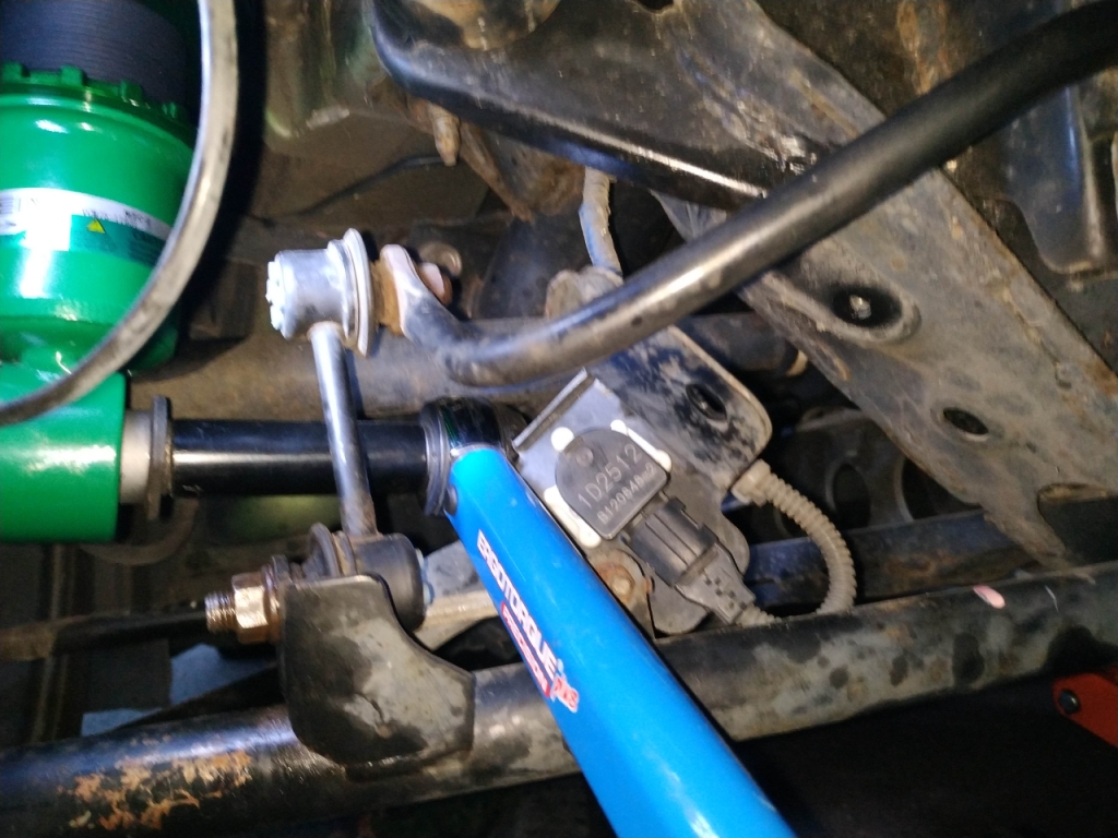

du côté des trucs chiant le capteur de réglage d'assiète pour les xenon qui doit être demonté pour pouvoir visser.
Cela explique pourquoi quand je n'avais que les avant je ne voyais rien ça éclairait à 5m devant.
La voiture est équipée de capteur d'inclinaison AVG et ARG.

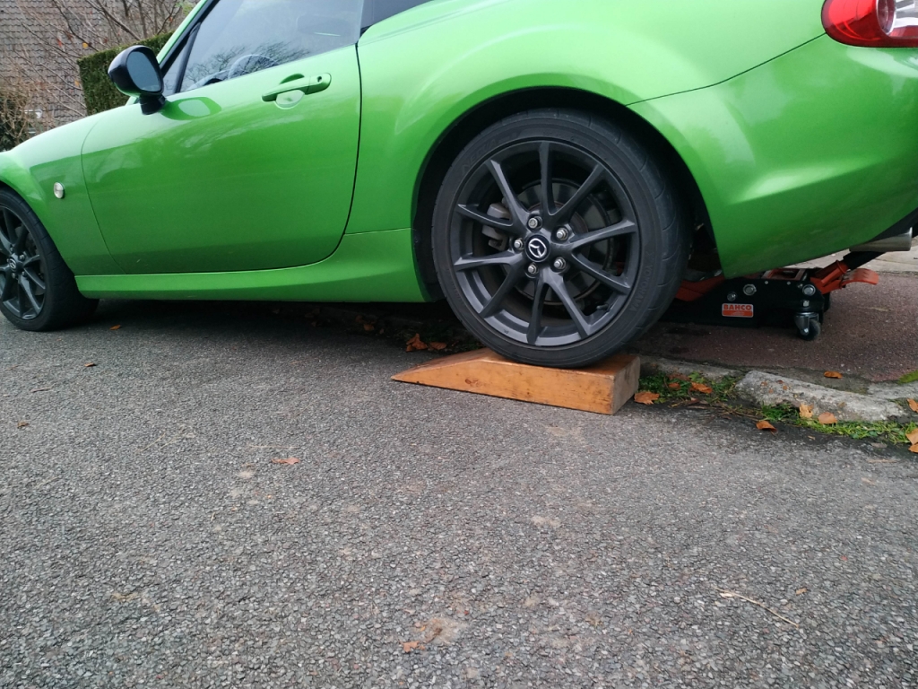

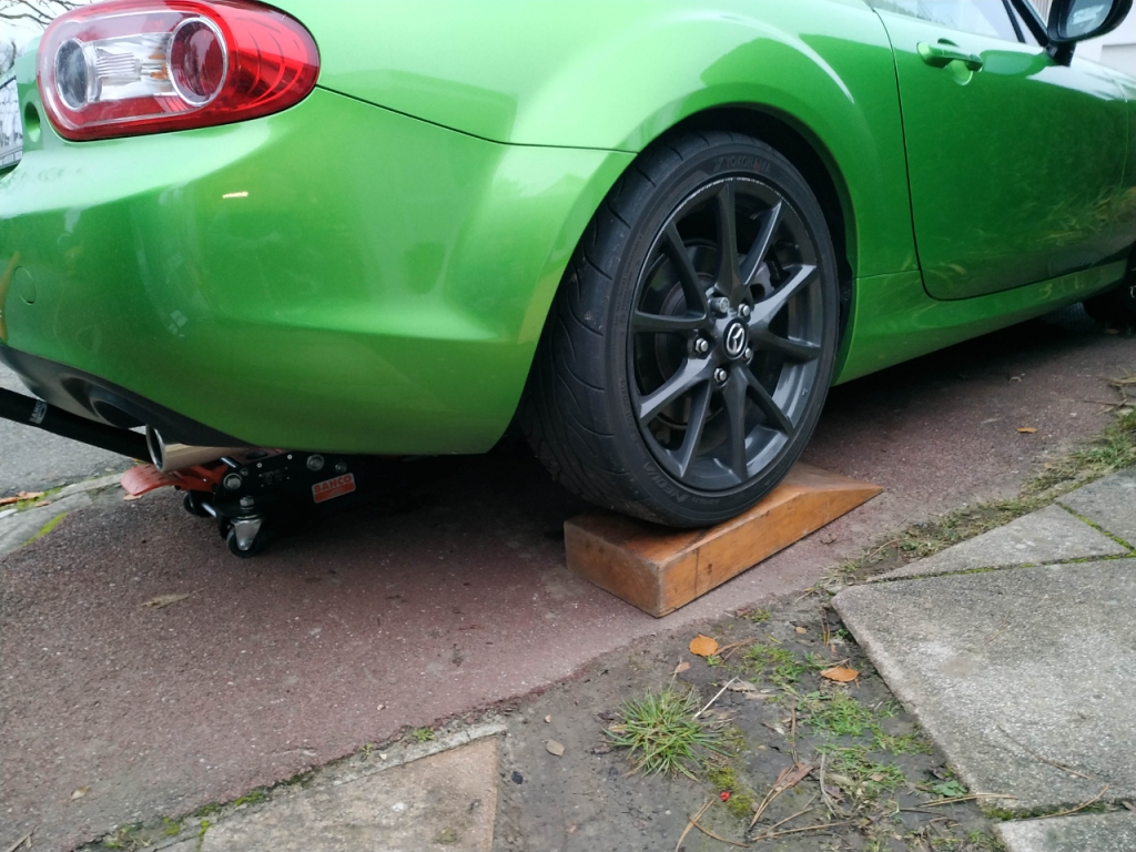

Voilà ce que cela donne voiture sur les rampes de 10cm.
Impossible de mettre des rampes plus hautes, il va falloir que je fasse découper à la scie à ruban par le menuisier mes autres rampes. :x
Enfin pour @lachutaie et pour les autres, j'ai repris le serrage des avants roues au sol (sur mes cales).
Et ça c'était le dimanche matin, j'y ai passé par loin de 2h.
Sans pont ou fausse c'est quasiment innaccessible.
J'ai dû carrément remettre la voiture sur cric et chandelles pour tout desserer, dégager les câbles ABS pour ne pas les accrocher par erreur.
Puis remettre les roues et redescendre le tout pour tout serrer.
Bilan...la voiture est redescendue :roll: Elle c'était tassée dans le semaine, j'ai pris les mesures avant après. Je dirai de 7mm environ.
Je vous confirmerai mais je crois que je suis à 345-350mm sur l'avant.

Pour les biellettes de BAR, je viens d'aller vérifier sur la mienne, avec la lampe de poche, en pyjama, c'est bien comme ça vers l'avant :bien:
Mais tu fais bien de demander, j'en connais au moins un qui les a montées à l'envers, ça ne fait pas un pli, ou plutôt si...ça plie tout de suite en roulant :ricane:

@lachutaie, merci mais j'ai encore un doute...moi ma barre est vers le haut entre les 2 silentbloc. Voir photos. C'est bien pareil pour toi?
De mémoire elle était avant au milieu et vers l'avant du véhicule.
