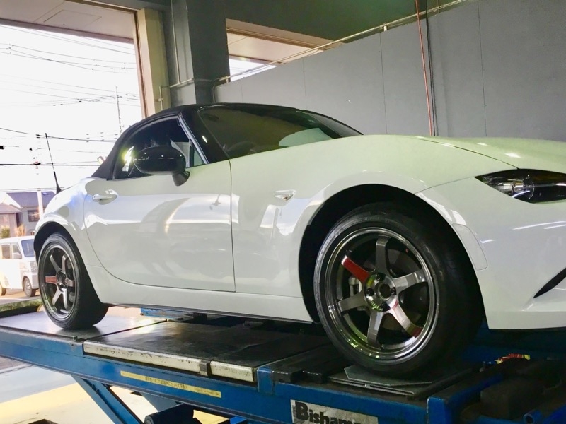

j'ai monté (il y a quelques années déjà) des TE37 sonic, ET35 sur ma ND1.5L (pour faire simple, même démarche)
aucun soucis particulier
les pneu semi-slick et la taille plus large (et le déport plus "petit") rend la direction plus lourde
pas de grand chose, et moi je préfère, mais c'est notable
en conduite sportive je trouve que c'est un plus
le seule point négatif : les roues ressortent plus, et projettent plus de saloperies sur les panneaux de carrosserie latéraux
pour ce qui est du freinage, j'ai choisis des plaquettes homologuées compatibles avec les étriers d'origine (EBC yellow-stuff dans mon cas, mais il y a du ferrodo disponible aussi, les deux homologués ECE-R90
donc le combo est full-legal
si 17" ou si freinage modifié (gros étriers) , oui , ce ne sera plus conforme à l'origine
et oui, ça devrait bien mieux freiner encore
PS : mon auto est rabaissée, aucun soucis non plus de ce coté là

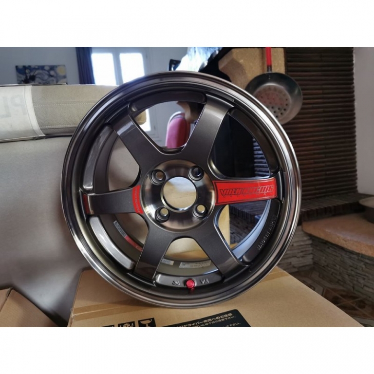

Bon juste pour vous tenir au jus, donc après moultes hésitations je me suis enfin décidé pour des:
Rays TE37 Sonic SL en 16x7 ET34
Hâte de les recevoir :D
Vu la météo très clémente en Corse, je pense mettre des Yokohama Advan A052 ;)

:jaime: çà lui va bien je trouve

oui, ça lui va bien, heureusement que l'auto est de couleur claire :oui:
surpris qu'il n'y ait pas l'usinage "volk" comme sur la version standard, ils reviennent à l'autocollant :tantpis:
juste pour ma curiosité, tu pourra les peser précisément avant d'y mettre des pneus ?
je suis curieux de voir si la différence de 100gr annoncée entre les "SL" et les "normales" est bien là :aie:
PS : pour parfaire le montage (tu as le temps, le délais pour les jante étant variable mais généralement pas très court) , il te faudra 4 bagues de centrage :
Bague de Centrage Ø65,1 à Ø54,1 mm
la référence sur le site baguo.fr : CR2 651-541 O (tu peux surement trouver ailleurs, ce n'est qu'un exemple)
le prix unitaire : €3,90 (en l'an 2017)
Bien sur pas de soucis :beer:
