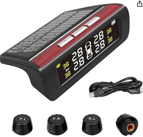

Juste pour vous dire que j'ai installé un petit système de suivi des pressions de pneus que je n'avais pas en standard sur ma MX5 de 2017. Ça s'appelle un TPMS.
C'est disponible sur beaucoup de sites, y compris sur Amazon. Les prix étant assurément bas (moins de 30 €), je n'ai donc pas hésité... :oui:
Et bien, ça a l'air de bien fonctionner (détection apparemment équivalente à ma jauge de pression sur compresseur et électronique) :oui: Je vous tiens au courant de mes futurs essais :hello:

J’ai le même sur ma NB en philipps par contre c’est des valves instrumentés donc plus chère.
J’ai la tempé et pression, c’est pas mal surtout pour faire durer des semi à 1000€ et les laisser dans leur plage de fonctionnement .

J'ai hésité avec la version "capteur dans le pneu" mais certains me l'ont déconseillé dans un premier temps. Bon, je vais voir de quelle amplitude de pression et de T° on parle sur piste.

C'est tentant pour 30€ en effet. J'attends ton retour pour l'efficacité du produit ;) .
