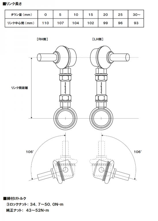

M@c a écrit :
Euh, on est quand même beaucoup sur le forum à être rabaissés sans biellettes réglables et, à ma connaissance, aucune plainte concernant ce type de bruit ;)
D'après ce que j'avais lu chez AutoExe, à partir de -25 mm ils conseillent de changer les biellettes de barre stab par des réglables pour mieu faire travailler la barre stab, mais je ne sais pas quelles sont les limites pour que ça touche.
Pour les références je peux t'en donner une rapidement @chronogps, les autres faudrait que je liste plus en détails.

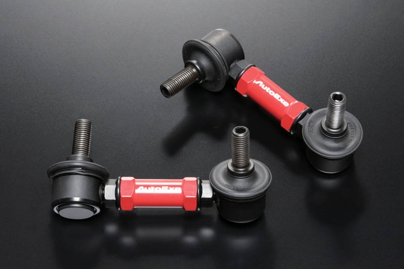

Une photo rapide :
Chez AutoExe, référence MSE7605 (22000 JPY soit 130 € environ), c'est celle que j'ai sous la main.
Ensuite il faut regarder chez RMagic, Odula, NoPro... Sinon Flyin Miata, Fab9, Whiteline, Hardrace.
Les ordres de prix sont proches.
D'ailleurs AutoExe dans son guide d'installation donne les longueurs à régler pour le rabaissement correspondant.
Message Publié : Lun 3 Juin 2024, 12:41
Message(s) : 5843
Des biellettes raccourcies de 14mm pour une voiture rabaissée à-25mm ;)

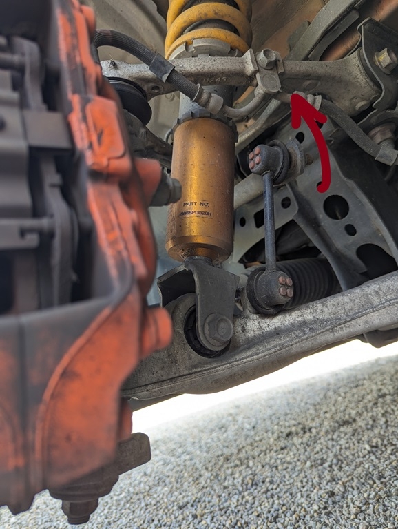

J'ai tombé les roues de chaque côté, rien vu de spécial, tout semble en place. Les marques sur les excentriques sont peut-être décalées mais c'est peut être les marques usines et le monteur n'a peut être pas refait ses propres marques lors de la géométrie.
Sinon, si j'ai bien compris/analysé, la seule "touchette" qui me semble possible serait l'extrémité de la barre stab avec le triangle supérieur non ? Mais j'ai un doute : cela n'aurait pas été prévu pour passer à l'intérieur du triangle (rabaissement ou pas, la compression "extrême" est potentiellement la même non ?)

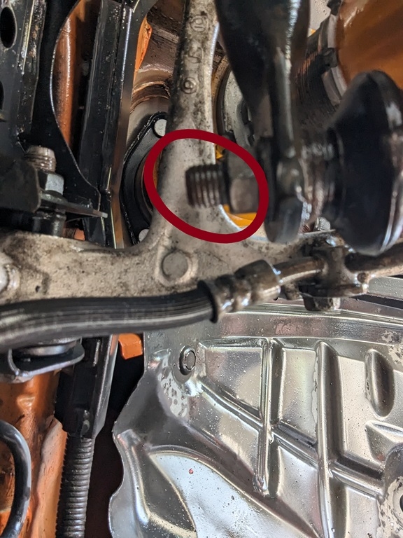

En regardant par le dessous je me demande en revanche si l'extrémité du boulon sur la barre ne pourrait pas taper dans le triangle en compression max :
Pour autant pas de trace sur le triangle et le filetage me semble OK.
Niveau espace entre le corps du combiné et la barre stab il y a un chouilla de différence entre gauche et droite (je dirais 2mm, je passe la douille pour dévisser les écrous de roues à gauche mais pas à droite)

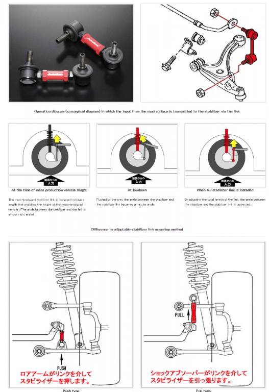

@Chronogps, non c'est le prix du kit de 2.
Pour le schéma de principe :
Si tu ne vois pas de marques, effectivement difficile de deviner où le contact peut se faire. A froid, en regardant les photos, je n'ai pas d'idée miracle...
