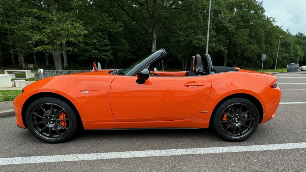

Merci pour les tuyaux.
J'attends son retour au recommandé car si je fais moi-même et pb, ca va se retourner contre moi. Je parle même des micro rayures sur toute la voiture (suis bon pour un détailling complet) alors qu'elle a soit disant été lustrée...
Mais il prend de haut et ca j'aime pas !
Excepté cela, c'est très très très très beau une 30ème :bave:
Donc à suivre ;)
