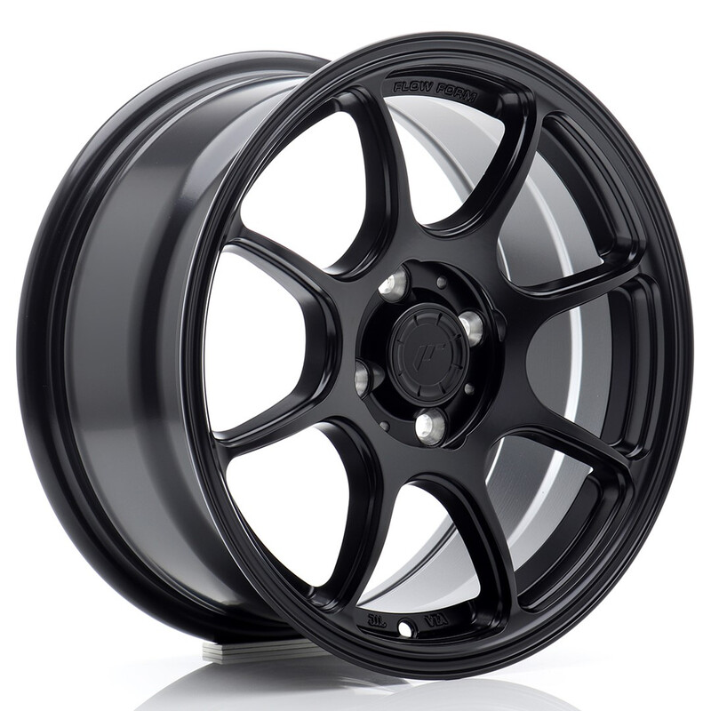

Japan racing a depuis peu une série de Jantes "Flow Formed", la série des SL.
Pour info, une jante "Flow Formed" (désolé je trouve pas de traduction correcte en Français) a une face moulée (technique la moins chère mais aussi la plus lourde) et un baril roulé. Imaginer un gros rouleau qui viens étirer le métal porté a haute température comme on étire une poterie vers le haut sur un tour.
C'est la technique utilisé par Enkei notamment sur ses RPF1. Cette technique permet d'avoir une bien meilleure résistance qu'une jante coulée pour un cout et un poids contenu.
Perso si je devais m'acheter des jantes "budget" c'est surement vers ca que je me tourberais:
https://jr-wheels.com/category/sl03
Elles sont annoncés à 7,9kg en 17x8 contre 7,07kg pour des RPF1 de la même taille et 7,7kg pour les jantes d'origine en 17" de NC (en 17x7 donc)

3 des nouvelles jantes Japan Racing de la gamme flow formée SL sont les mêmes que des jantes Superspeed :
https://www.superspeedwheels.com/flowformseries
La JR SL04 / SS RF03RR est d'ailleurs super belle, j'avais vu qu'il y avait des différences de largeurs et/ou de déport.
J'imaginerais bien qu'elles soient fabriquées au même endroit.

Malheureusement pour la gamme sympa Japan Racing (et j'ai l'impression pareil chez Superspeed) :
https://jr-wheels.com/category/sl04
15" en 4x100, rien en 16 et 17", et seulement du 5 trous en 18"
https://jr-wheels.com/kategoria/sl03
Pas de 4 trous, seulement du 5 trous, à voir pour NC en 17".
Mais, il existe la Barracuda Summa qui est sympa et qui ressemble un peu à la SL04 :
https://www.sturny-jantes.fr/produit/RC ... gJpPfD_BwE
17x7.5 4x100 et 35 pour 7.5kg

Celles qui me plaisent bien sont les SL04 qui présentent le meilleur rapport prix/poids/look.
5.15kg pour 165€ la jante en 15x7 ET35.
