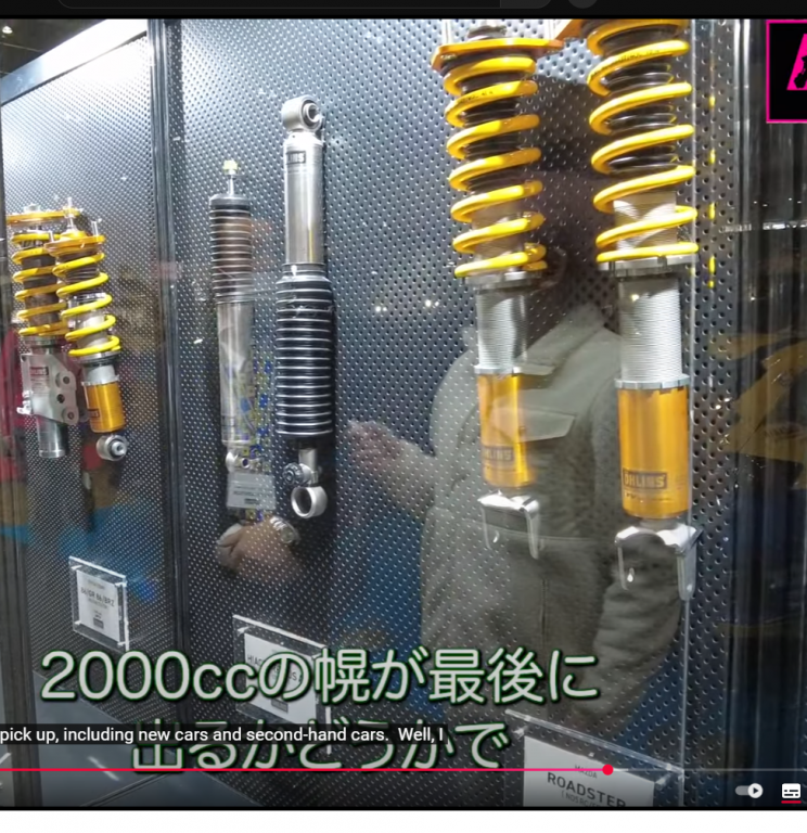

jaguar a écrit :
Ou un upgrade du setup chez Olhins pour nos ND
Pour le coup, c'est possible ! Les coupelles sont intégrées.
J'ai tiré ça de la vidéo de chez RMagic en visite au Tokyo Auto Show
Merci @Ianik pour le lien, après coup je l'avais vu passer en suggestion dans youtube, mais j'ai négligé, je n'aurai pas du, plein de choses intéréssantes.

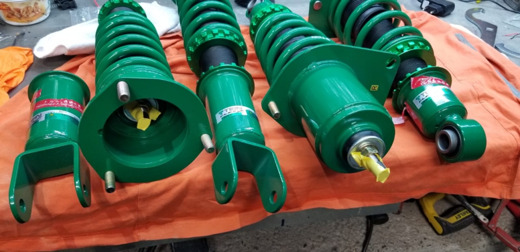

Pour info, les TEIN FlexZ sont livrés prêts à installer, pour moins de la moitié du prix des Ohlins.
Alors, ça ne vaut certainement pas la précision des R&T, et ils n'ont pas d'homologation route. Mais le rapport Q/P est plus qu'intéressant ... surtout quand on installe leur système de pilotage électrique de l'hydraulique (TEIN EDFC) :woo:
